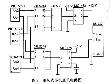

1硬件电路
由于该监测系统处于非工业环境中,干扰相对较小,并且上位机与下位机之间距离较近,因此数据传输的可靠性可以保证。双方通讯通过软件握手,因此只使用3根线即可。电路图如图2所示。
由于PIC16C711没有串行通讯口,因此,我们是用PIC16C711的RA4脚作为接收脚,RA2作为发送脚,通过编程来模拟串行通讯的接收和发送的。之所以采用RA4作为接收脚,是因为下位机总是在采集数据,因此接收上位机的通讯信号采用的是中断方式,为此必须准确有效地检测到上位机发来的命令字的起始位。虽然PIC单片机B口的高4位也有电平变化可引起中断的功能,但是在本系统中,B口作为本机地址信息,其电平高低已被固定,因此必须使用RA4脚作为接收引脚。PIC16C711的RA4脚是双功能端口,既可以作为普通I/O脚,也是RTCC(定时器/计数器)的外部时钟引脚,因此,可将RTCC设置为计数器方式,并由OPTION寄存器将RTCC设置为由外部时钟的下降沿触发,使其增量,再将RTCC寄存器得初始值设为FFh。这样,当上位机发来的命令字的起始位的下降沿使RTCC从FFh变为00的同时,产生了中断,进入中断程序后,再次对RA4脚采样以确保RA4脚上的跳变不是闪变,这样就可以准确地接收上位机的命令了。

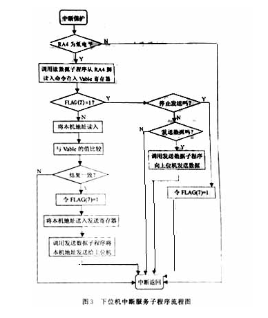

由于PIC16C711没有专门的串行通讯的控制字和标志位,因此我们在分析MSC-51单片机的有关多机通讯的控制字和标志位的工作原理的基础上,结合本监测系统数据传输的特点,提出一种简便的通讯协议。
鉴于上位机对下位机发送的命令只有3种:呼叫、发送、停止发送。呼叫命令即是上位机欲与之通讯的下位机的编号,而发送和停止发送命令只要不与呼叫命令重复,即可以将下位机的地址编号,同样作为数据(命令)来发送。具体方法是,在单片机的程序中,设置一个标志寄存器FLAG,将它的某一位(如第7位,即FLAG(7))作为控制位,先将其设为0。各下位机在接收到上位机命令之后,首先查看FLAG(7)为1还是为0,如果FLAG(7)为1,则转入通讯程序段继续执行;若为0则将接收到的命令与本机地址相比较,若不同,则不做任何动作返回,FLAG(7)仍为0,即不论上位机发送的是何种命令,都与自己无关(呼叫命令与其他命令已约定好不相重复);若相同(这种情况说明上位机此时确实发送的是呼叫命令)则将FLAG(7)置为1,表示已得知上位机要与自己通讯,同时将本机地址传给上位机作为回应。当上位机再次发来命令时,即可实现一对一的通讯,程序流程图如图3所示。
上位机与下位机通讯采用CRC循环冗余码进行校验,此处不再赘述。

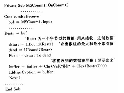

上位机程序用VB 6.0语言编写,使用的是MSComm控件,它有许多重要属性,如settings属性、Rthreshold属性、InputMode属性、InputLen属性等, 这些属性设置的正确与否关系到通讯的质量和成败。
另外,由于单片机发送的是16进制数,每一个数占用1个字节,因此,上位机应按照二进制数的方式接收数据,即InputMode属性设定为Input ModeBinary,同时为使接收正确,程序代码编写如下:
