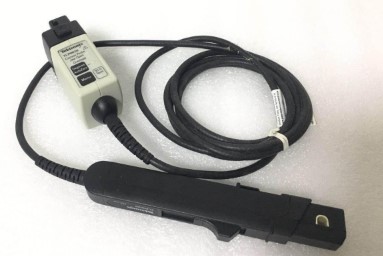

电流探头的校准需要用一个夹具来进行,该夹具由两个半截的同轴转换器组成。当将 电流探头装配其上时,便形成了一根同轴线:包裹着电流探头的为外导体,穿过探头口径的为内导体。
电流探头的校准用网络分析仪将源端接到校准架的输入端(端口一),校准架输出端接匹配负载,电流探头输出接网络分析仪的输入(端I21二),用扫频方式测试出s,随频率变化的曲线。再将曲线按公式进行修正,即可得到传输导纳频率曲线。该方法的优点是扫频测量测试速度快,网络分析仪测试时一次可设置201个点9扫描一次即可画出曲线。
电流探头如何进行校准?操作方法与步骤
电流探头校准操作步骤及校准结果
(1)在PC上插入USB—GPIB接口卡,在PC中装入SoftplotV6.0采图软件,连接Pc与网络分析仪;
(2)连接网络分析仪与校准电流探头需用的电缆及转接头,根据探头校准的频率范围对网络分析仪进行直通校准;
(3)连接网络分析仪源输出端到校准架的输入端,校准架输出端接匹配负载,电流探头输出接网络分析仪的输入(接收端),测试出S:。曲线;
(4)用采图软件将S,曲线采到PC中;
(5)用列表法列出构成S,曲线的201个数据点;
(6)将201个数据复制到PC中的Excel表中,将数据取值并用该值减去34(修正系数);
(7)将修正后Excel表中的数据复制到采图软件的数据表格中,画出修正过后的曲线,该曲线即为传输导纳一频率曲线;
(8)将传输导纳曲线复制到PC的画图板,用u盘考出或用打印机打出供EMI测试人员使用时查表。
示波器电流探头校准方法,经过了理论分析及实验验证的过程,该方法的提出及实施对EMI检测质量的提高有着积极的作用。
