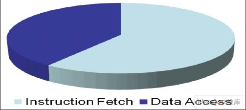

    图1显示了普遍存在的事实,与程序有关的内存存取操作中有大约60%是指令抓取,另外40%才是数据存取。
    图1:内存存取分布

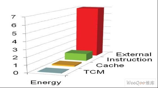

    图2:内存存取能耗
    图2显示了A R M进行的一些研究。如果执行一条指令的能耗是1,那么,紧耦合存储器(TCM)存取的能耗约为1/25,缓存存取的能耗大约为1/6。而外部R A M存取的能耗则是指令执行能耗的7倍。
    换言之,对于每次外部R A M存取所用的能耗,我们可以执行7条指令,40次缓存存取或大约170次TCM存取。

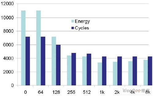

    图3:SPM的能量优势
    图3中的图表显示了简单的“多类”基准,甚至128个字节的S PM区域都可以减少大约一半的功耗。1k字节的存储器最大可减少70%的功耗。本次研究(Mar wedel, 2004)中采用的方法是从外部R AM到S PM动态重定位代码和数据片段。甚至在按需移动各项开销方面,不仅降低了能耗,性能也提高了大约60%。
    很显然,我们在某个点上正在损失回报。这种情况下,S PM超过1k时,性能提升幅度变缓,系统总能耗也会稍微升高。在这里,我们实际上在承担这种特定应用无法使用的S P M能耗,因为这种应用程序本身并不够大。
    您还可以注意到,在结合了所使用的分配算法时,这种特定的应用无法使用小于64字节的S P M区域,因为没有足够小的可用片段与之相配。本次研究中还展示了一个更加成熟的算法,可以在最佳状况下节省能耗可以超过80%。

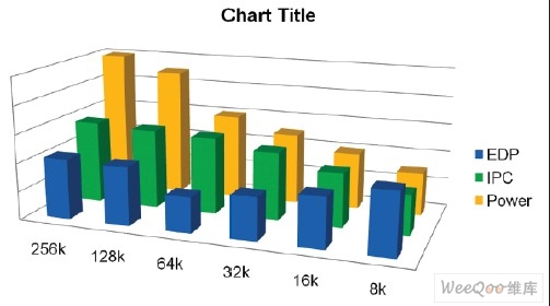

    图4:缓存的能量优势
    图4摘自普林斯顿(Brooks,2000)一份论文,显示了针对某简单应用基准的三套数据。针对不同的缓存大小,这些条块分别代表性能IP C(单位周期指令数)、功耗和功耗时间积(ED P)。总的来说,性能会随着缓存大小的增加而提升。但是,系统的功耗也会增加,因为增大缓存单元会相应增加功耗。功耗时间积允许我们在性能和缓存大小之间取得平衡。在这个例子里,存在一个最佳点,即缓存大小为64k时,此时的功耗时间积最小。

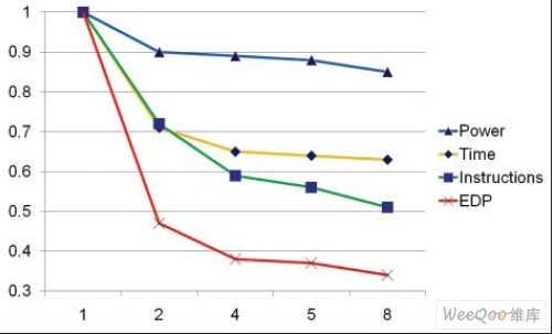

    图5:循环展开
    图5显示了与一个特定循环优化有关的一些数据,这个循环优化就是循环展开(Brooks,2000)。按照预期,随着展开因子的增加,执行时间和指令数目会减少。我们看到了减少循环开销和减少地址计算的效果。功率结果更加有趣,但不太明显。因为预测器可用来训练其行为的分支更少且针对循环结束失败的最终错误预测比例大增,所以随着循环进一步展开,分支预测器的准确性出现下降。但是,因为顺序取指的连续数据流不经常被中断,所以取指阶段的效率可以提升。组合的结果是减少了每条指令的净能耗。
    因此尽管执行时间基本上低于展开因子4,但是因为功耗持续降低,所以所有重要的功耗时间积也随之降低。因此有能耗意识的编译器或开发人员与只考虑执行时间的编译器或开发人员相比,会更倾向于展开循环。

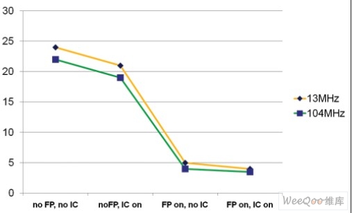

    通常一个比较难的选择是启用计算组件提前完成计算(且因此切断时间更长)还是完成计算时及时降低处理器速度以减少功耗。图6显示了每次迭代的能耗数据,这是简单的基准(Domeika, 2009)。采用不同的指令缓存和浮点协处理器组合,对于两个时钟速度,每个时钟速度均要运行此基准四次。有两个清晰的重点。首先,尽管指令缓存和浮点单元均减少了能耗,但是浮点单元比指令缓存的表现更优异。
    图6:系统组件电源利用
    其次,对于所有配置而言,每次迭代的能耗从本质上讲是相同的,与时钟速度无关。因此,为了更快地完成任务而启用所有功能并全速运行要比调慢时钟速度更加高效。
