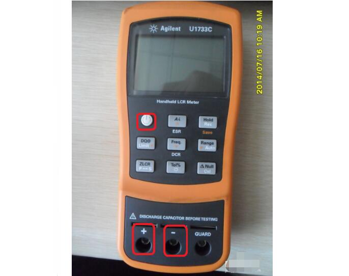

  1、准备好LCR测试仪,白色按钮是开关
lcr测试仪使用方法图解
  2、一般常用的按钮是ZLCR可以变换主测功能,然后就是DQe可以变换辅助测量功能
lcr测试仪使用方法图解

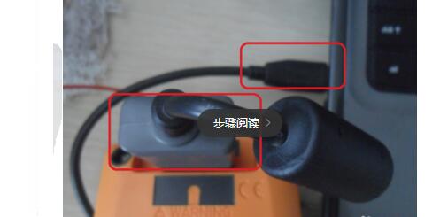

  3、将外设连接头准备好
lcr测试仪使用方法图解
  4、按图上的方式连接好电脑和lcr
lcr测试仪使用方法图解

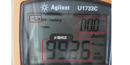

  5、这是测试仪屏幕上会显示测量数据
lcr测试仪使用方法图解
  6、开始测量就可以了
