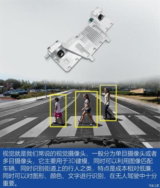

聊感知,你得知道无人驾驶车都会有哪些传感器。无人车的造型看起来各有特色,但本质是通过一系列不同的传感器作为自己眼睛、耳朵来对外面的世界进行观察,而这些传感器也确实是无人驾驶研究中的重要一环。
从感知类型上看大概可以分为视觉类、感知类和定位类。

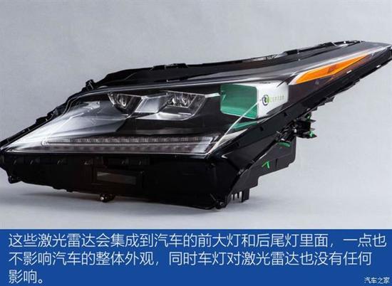

车头布置是目前常见的手段,比如奥迪A8和奥迪A6的激光雷达就隐藏在前进气格栅,在未来这也是一种布置方式,不过随着激光雷达的小型化,现在已经出现在车灯内部布置的方案。
这个方案来自上面提到的Cepton。在他们的设计中,一台车会布置四个激光雷达,两个在前面,两个在后面。
自动驾驶,自动驾驶激光雷达,自动驾驶传感器,固态激光雷达
目前日本最大的车辆大灯制造商Koito Automotive(小糸制作所)已经确定了将Cepton的激光雷达集成到LED大灯中的计划,看样子在未来极有可能在雷克萨斯品牌上出现。
