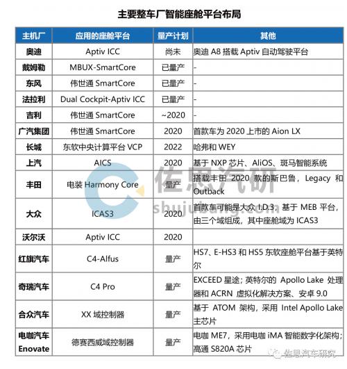

目前,汽车系统集成商均积极加快智能座舱平台的布局,其中伟世通、Aptiv、东软、德赛西威等 Tier1 的智能座舱平台均已实现量产;而大陆、松下、博世、三星、华为等也推出了新一代智能座舱平台。未来几年,座舱平台领域竞争将进一步加剧。
伟世通目前是智能座舱域控制器领域的佼佼者,其 SmartCore 早在 2018 年通过搭载于奔驰 MBUX 系统上实现量产。CES2020 上,伟世通展出面向中国市场的配置腾讯 TAI 智能系统的全新 SmartCore 智能座舱平台,并首先搭载在 2020 广汽全新纯电平台车型 Aion LX 车型上,另外,东风、吉利也是伟世通的合作客户。

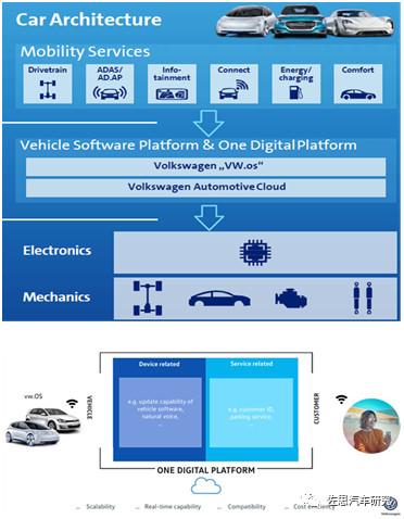

在软件将定义汽车的趋势下,操作系统成为汽车制造商智能网联化布局的关键,也成为各新进系统集成商的布局重点。特斯拉自研操作系统成为成功案例,2019 年大众宣布巨资投入 VW.OS 操作系统的研发,中国新兴造车也有几家学特斯拉自研操作系统。和他们不同的是,日本车企抱团支持 AGL,国内新特汽车也加入 AGL 阵营。
大众 VW.OS 操作系统及汽车数字化平台

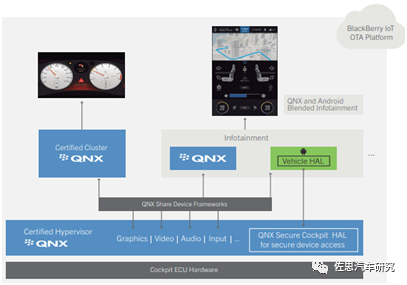

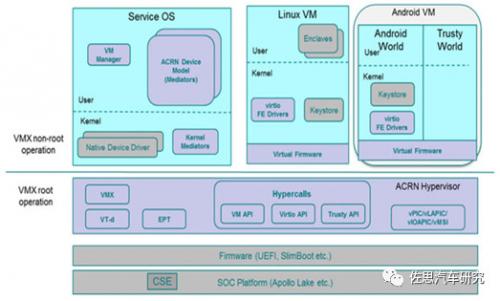

由于智能座舱需要同步支持 QNX、Android、Linux 等多操作系统,因此直接运行在物理硬件之上的虚拟化平台(Hypervisor)得到了更加广泛的应用。Hypervisor 是一种中间软件层,可允许多个操作系统和应用共享硬件。Hypervisors 不但协调着这些硬件资源的访问,也同时在各个虚拟机(VM)之间施加防护。常见的 Hypervisor 包括 QNX Hypervisor,ACRN、COQOS Hypervisor、PikeOS 和哈曼 Device Virtualization 等。
QNX Hypervisor 2.0 采用了黑莓 64 位嵌入式操作系统 QNX SDP 7.0,允许开发人员把多个操作系统统一到单一的计算平台或 SoC 芯片,能够支持运行 QNX Neutrino、Linux 以及 Android 等操作系统;伟世通、电装、马瑞利、威马汽车等座舱平台均采用 QNX Hypervisor 虚拟化技术。
基于 QNX Hypervisor 的座舱平台
