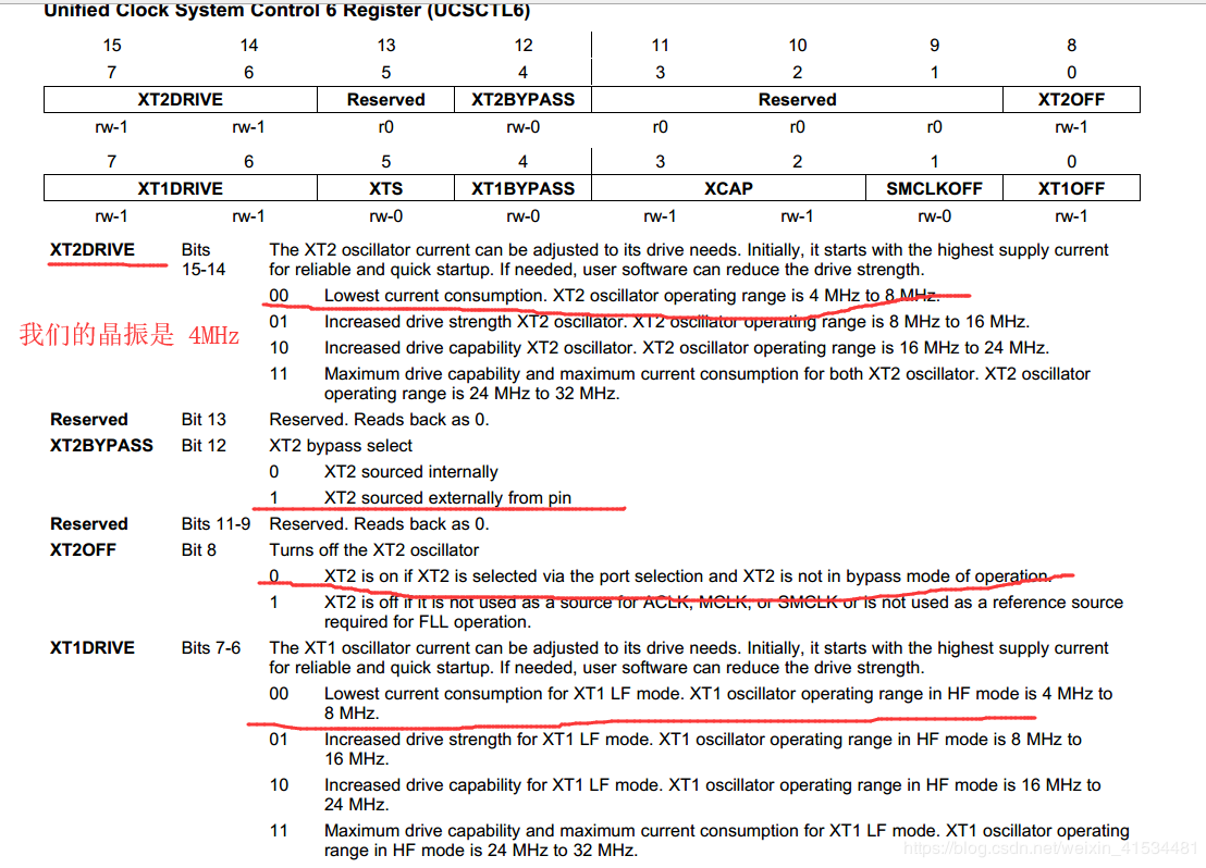

打开用户手册 查找寄存器位

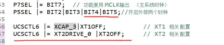

这里我们找到了几个个关键的寄存器位

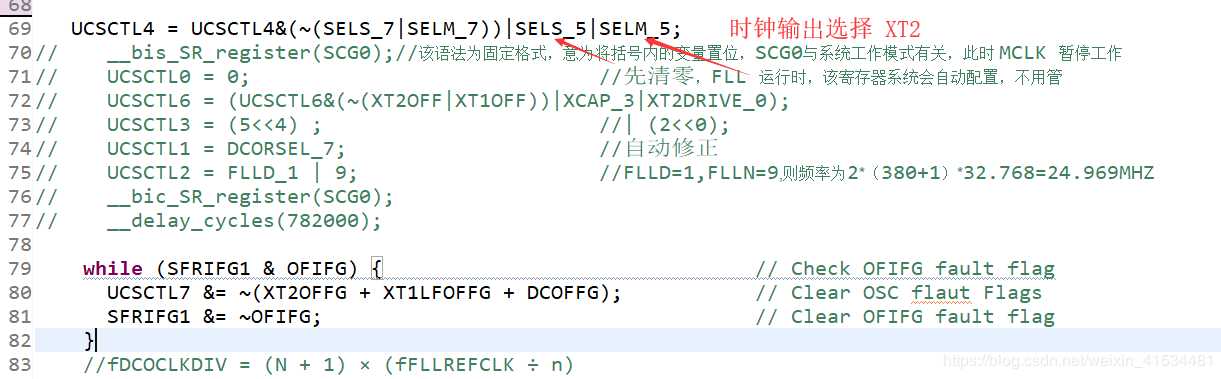

相比较于 先前的25MHz 的设置方法,我们添加了XT2 的配置 包括 使能引脚,打开晶振的驱动(XT2DRIVE)

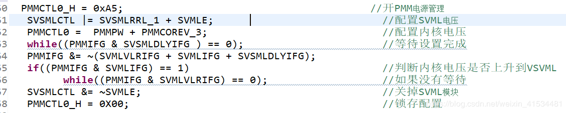

在设置玩这些之后 是我们的升压函数
这里的作用是将核心电压升到最高

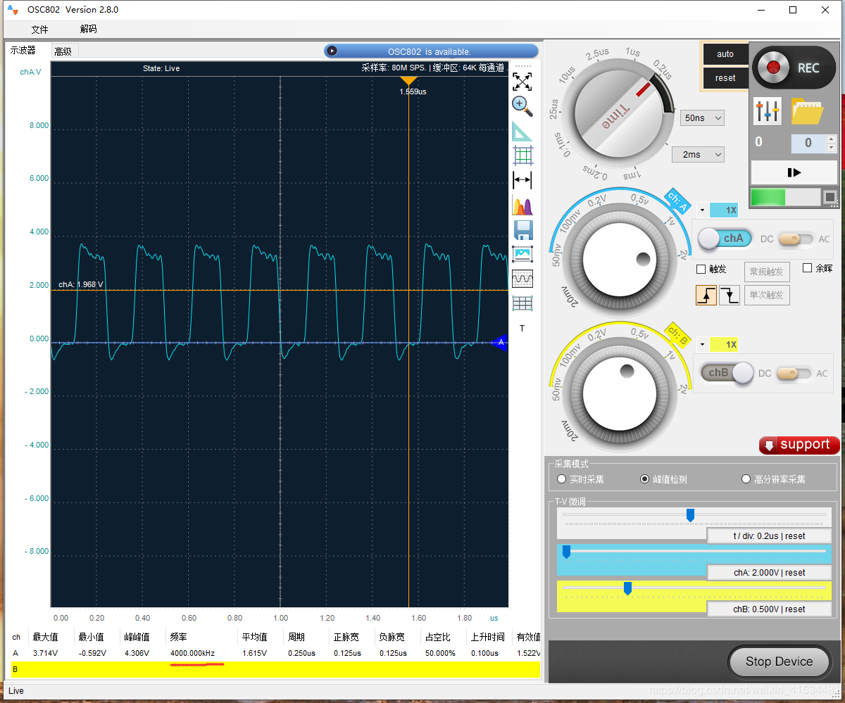

然后接下来就是阶段性的测试了, 我们要确认我们的XT2已经可以正常的工作了
通过测量 P2.2 我们获得了稳稳的 4MHz 的时钟,  这就证明了 XT2CLK这条时钟线上已经有了时钟信号了!

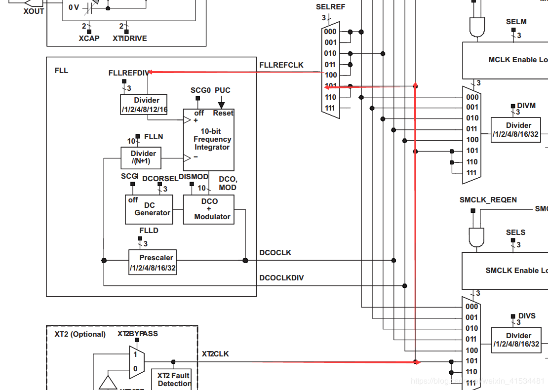

接下来就是对这个时钟信号进行倍频的操作了

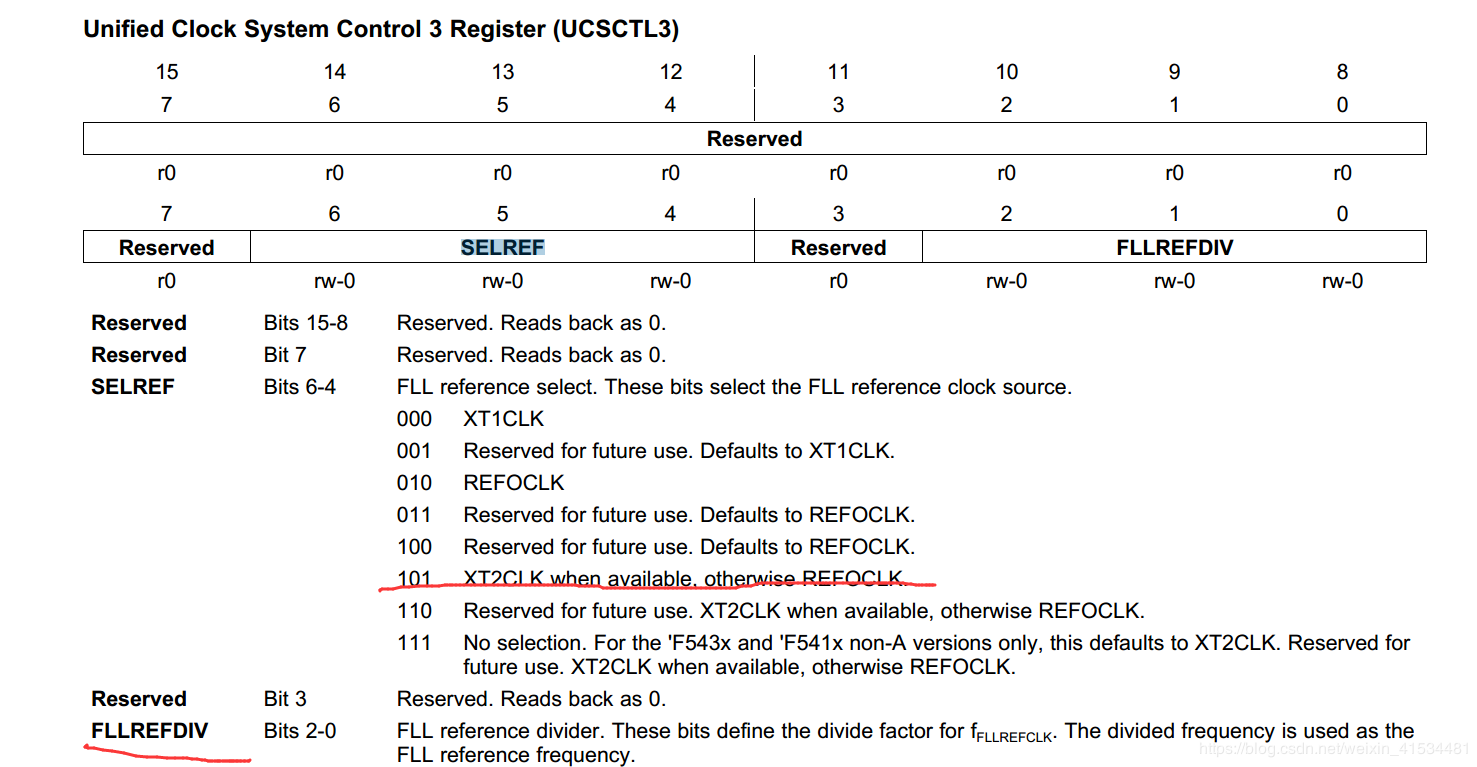

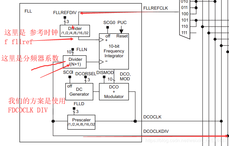

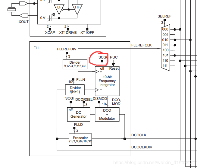

倍频的单元是FLL  通过这里我们可以获得一个更高的时钟频率! 上图是我们的时钟信号的走向,我们需要向FLL引入一个 4MHz 的时钟信号。
查找相关的寄存器位,我们的设置如下

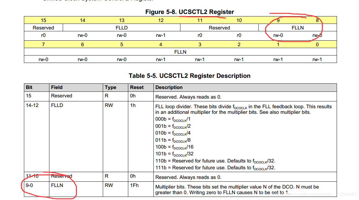

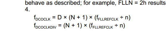

接下来是对FLL部分进行配置了  我们的设置依据是 用户手册里面的这个公式

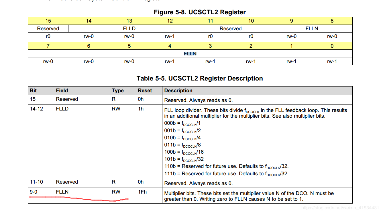

这样 我们只需要对FLL 相关的寄存器进行设置就可以了,查找寄存器的位如下

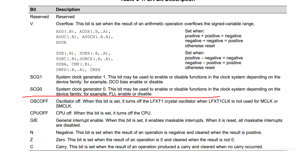

不过 在我们进行这些操作之前我们需要先关闭FLL 在时钟图上有SCG0 寄存器
我查找了他的作用
我们先把 FLL关闭   操作是这个
接下来是配置 FLLN (FLLD 使用默认的参考时钟的分频我们默认不分频!)
这里  我们先假定需要24MHz的时钟  根据公式 则可以计算出 FLLN = 5

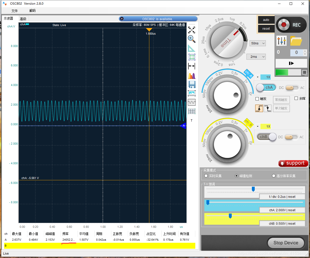

测试效果如图 系统的时钟稳定在24MHz

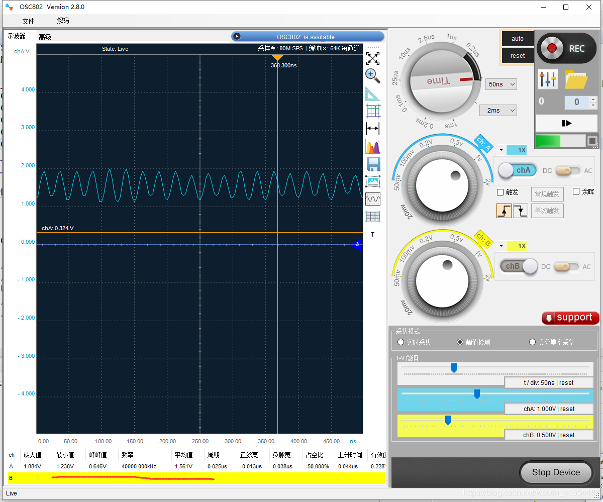

接下来 我们调整FLLN的值
先提升到40MHz 试一下!
还是比较精准的,频率会跳动 不过跳动的范围还是可以接受的

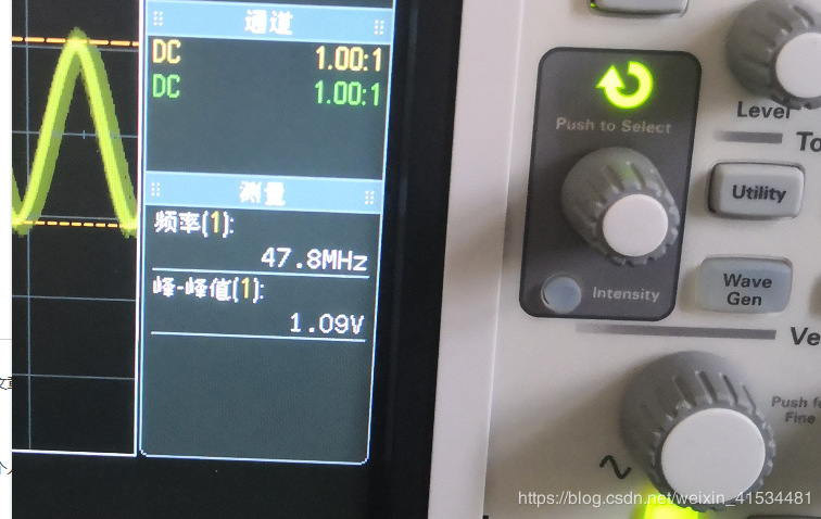

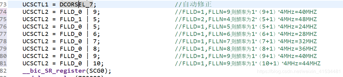

显然 80MHz下的单片机是不具备工作的能力的,我们继续向下去探寻一个更加合理的数值  48M 或许是一个不错的选择, 配置参数FLLD = 1,FLLN = 5  得到了
虽然频率还是在变化,但是变化的范围还在可以接受的范围之内。
这是大致的参数配置表,更多的配置参数请读者们自行摸索。我目前使用44MHz时很稳定
