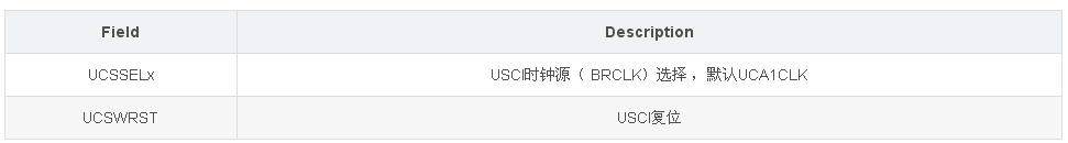

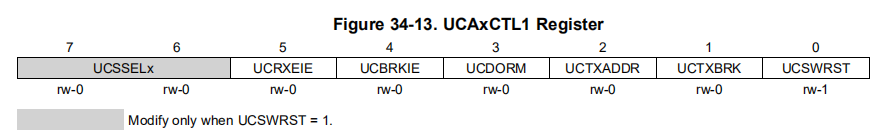

UCA1CTL1
image.png?imageView2/2/w/550
【注意】配置USCI先将UCSWRST置位

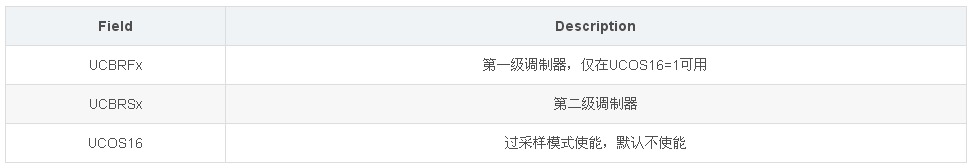

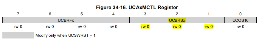

7.3 UCA1MCTL
UCA1MCTL
注意复习波特率的计算!!

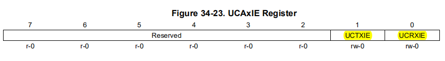

7.6 UCA1IE & UCA1IFG
UCA1IE
UCA1IFG
中断使能和中断标志位,其中TX是发送,RX是接受
UCTXIFG置位表明UCAxTXBUF为空,可向其写入待发送字符,若UCTXIE 和GIE也置位,将产生发送中断请求。写UCAxTXBUF自动清除UCTXIFG。
每接收一个字符并将其装入UCAxRXBUF后,UCRXIFG置位,若UCRXIE和GIE也置位,将产生接收中断请求。读UCAxRXBUF自动清除UCRXIFG。

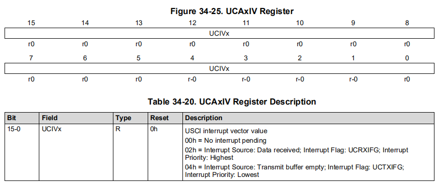

7.7 UCA1IV
UCA1IV
中断向量寄存器。任何的访问都会引起最高优先级的等待中断的中断标志位复位。
