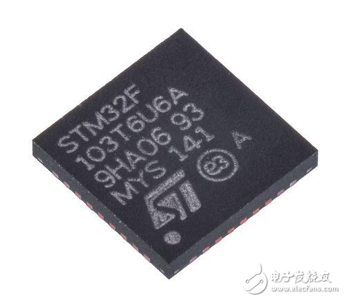

在STM32F105和STM32F107互连型系列微控制器之前,意法半导体已经推出STM32基本型系列、增强型系列、USB基本型系列、互补型系列;新系列产品沿用增强型系列的72MHz处理频率。内存包括64KB到256KB闪存和 20KB到64KB嵌入式SRAM。新系列采用LQFP64、LQFP100和LFBGA100三种封装,不同的封装保持引脚排列一致性,结合STM32平台的设计理念,开发人员通过选择产品可重新优化功能、存储器、性能和引脚数量,以最小的硬件变化来满足个性化的应用需求。本文为大家介绍stm32寄存器版矩阵键盘库函数。
stm32寄存器版矩阵键盘库函数(附详细注释)
stm32寄存器版矩阵键盘库函数
