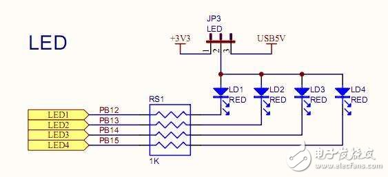

二、硬件电路:
在iCore3双核心开发板中,采用一个独立的红绿蓝三色LED与STM32F407相连,限流电阻为1K。其中,红色LED与PI5引脚相连,绿色LED与PI6引脚相连,蓝色LED与PI7引脚相连。
STM32的GPIO输出编程实例之点亮三色LED
三、实验原理:
本实验通过STM32的三个GPIO口驱动三色LED的三个通道,将GPIO设置为推挽输出模式,采用灌电流的方式与LED连接,GPIO输出高电平LED熄灭,GPIO输出低电平LED点亮,通过控制GPIO输出的电平高低从而控制LED的亮灭。

五、实验现象:
iCore3双核心板上与ARM相连的三色LED(PCB上标示为ARM·LED),红色、绿色、蓝色交替点亮。
