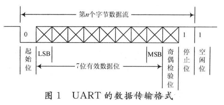

串口通信指串口按位(bit)发送和接收字节。尽管比按字节(byte)的并行通信慢,但是串口可以在使用一根线发送数据的同时用另一根线接收数据。
UART串口时序
UART串口配置

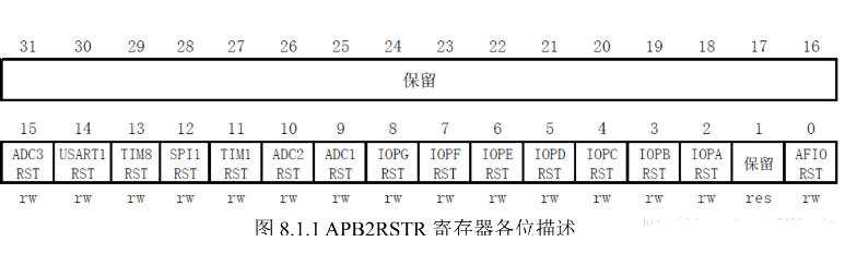

2)串口复位。当外设出现异常的时候可以通过复位寄存器里面的对应位设置,实现该外设的复位,然后重新配置这个外设达到让其重新工作的目的。一般在系统刚开始配置外设的时候,都会先执行复位该外设的操作。
串口通信协议stm32
串口 1 的复位是通过配置 APB2RSTR 寄存器的第 14 位来实现的。串口1的复位设置位在APB2RSTR的第14位。通过向该位写1复位串口1,写 0 结束复位。
APB2RSTR 寄存器的各位描述如图 8.1.1 所示

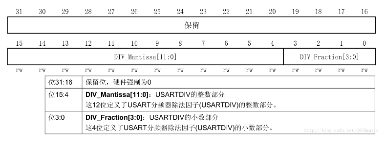

3)串口波特率设置。每个串口都有一个自己独立的波特率寄存器 USART_BRR,通过设置该寄存器就可以达到配置不同波特率的目的。
串口通信协议stm32
串口波特率计算公式:见《STM32中文数据参考手册》。

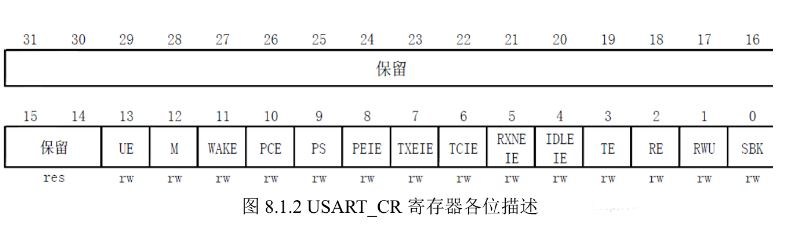

4)STM32 的每个串口都有 3 个控制寄存USART_CR1~3,串口的很多配置都是通过这 3 个寄存器来设置的。这里我们只要用到 USART_CR1 就可以实现我们的功能了。
串口通信协议stm32
关于寄存器的具体描述请看《STM32中文数据参考手册》。
该寄存器的高 18 位没有用到,低 14 位用于串口的功能设置。
UE 为串口使能位,通过该位置 1,以使能串口。
M 为字长选择位,当该位为 0 的时候设置串口为 8 个字长外加 n 个停止位,停止位的个数(n)是根据USART_CR2 的[13:12]位设置来决定的,默认为 0。
PCE 为校验使能位,设置为 0,则禁止校验,否则使能校验。
PS 为校验位选择,设置为 0 则为偶校验,否则为奇校验。
TXIE 为发送缓冲区空中断使能位,设置该位为 1,当 USART_SR 中的 TXE 位为1 时,将产生串口中断。
TCIE 为发送完成中断使能位,设置该位为 1,当 USART_SR 中的 TC位为 1 时,将产生串口中断。RXNEIE 为接收缓冲区非空中断使能,设置该位为 1,当 USART_SR中的 ORE 或者 RXNE 位为 1 时,将产生串口中断。
TE 为发送使能位,设置为 1,将开启串口的发送功能。
RE 为接收使能位,用法同 TE。

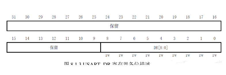

5)数据发送与接收。STM32 的发送与接收是通过数据寄存器USART_DR 来实现的,这是一个双寄存器,包含了 TDR 和 RDR。当向该寄存器写数据的时候,串口就会自动发送,当收到数据的时候,也是存在该寄存器内。
串口通信协议stm32
DR[8:0]为串口数据,包含了发送或接收的数据。
当使能校验位(USART_CR1 中 PCE 位被置位)进行发送时,写到 MSB 的值(根据数据的长度不同,MSB 是第 7 位或者第 8 位)会被后来的校验位取代。当使能校验位进行接收时,读到的 MSB 位是接收到的校验位

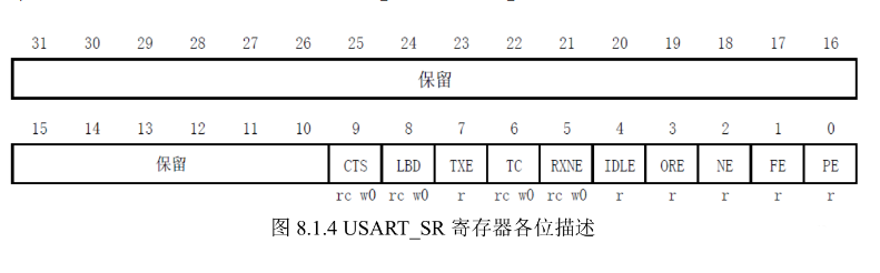

6)串口状态。串口的状态可以通过状态寄存器 USART_SR 读取。USART_SR 的各位描述:
串口通信协议stm32
RXNE(读数据寄存器非空),当该位被置 1 的时候,就是提示已经有数据被接收到了,并且可以读出来了。这时候我们要做的就是尽快去读取 USART_DR,通过读 USART_DR 可以将该位清零,也可以向该位写 0,直接清除。
TC(发送完成),当该位被置位的时候,表示 USART_DR 内的数据已经被发送完成了。如果设置了这个位的中断,则会产生中断。该位也有两种清零方式:1)读 USART_SR,写USART_DR。2)直接向该位写 0。
