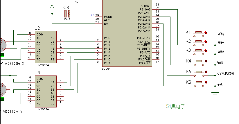

2020年02月18日 | 89c51单片机控制两个步进电机正反转加减速
2020-02-18 来源:51hei
序有详细注释。
仿真原理图如下
0.png?imageView2/2/w/550
单片机源程序如下:
* 实 验 名: 步进电机实验
* 使用的IO: 电机用P1口,键盘使用P2.0、P2.1、P2.2、P2.3、P2.4、P2.5
* 按键功能:K1;正转  K2;反转  K3;低速转动  K4;高速转动  K5:电机切换  K6;停止
* 实验效果: 按下K1键,顺时针转,按下K2键,逆时针转,按下K3键,低速,按下K4键,高速。
按下K5键,转动的电机停止,并切换到控制另一个电机
按下K6键,转动的电机停止,按下K1或K2时,刚才停止的电机继续转动
#include "reg52.h"
//电机IO
#define GPIO_MOTOR P1            //宏定义 对端口进行操作,定义电机接口为P1
//sbit F1 = P1^0;
//sbit F2 = P1^1;
//sbit F3 = P1^2;
//sbit F4 = P1^3;
//sbit F5 = P1^4;
//sbit F6 = P1^5;
//sbit F7 = P1^6;
//sbit F8 = P1^7;                //另种操作,位操作,定义电机接口为P1.0~p1.7
//按键IO
sbit K1=P2^0;          //正转
sbit K2=P2^1;          //反转
sbit K3=P2^2;          // 减速
sbit K4=P2^3;          // 加速
sbit K5=P2^4;          // 电机切换
sbit K6=P2^5;          // 停止
unsigned char code FFW_X[8]={0xf1,0xf3,0xf2,0xf6,0xf4,0xfc,0xf8,0xf9}; //X反转顺序
unsigned char code FFZ_X[8]={0xf9,0xf8,0xfc,0xf4,0xf6,0xf2,0xf3,0xf1}; //X正转顺序
unsigned char code FFW_Y[8]={0x1f,0x3f,0x2f,0x6f,0x4f,0xcf,0x8f,0x9f}; //Y反转顺序
unsigned char code FFZ_Y[8]={0x9f,0x8f,0xcf,0x4f,0x6f,0x2f,0x3f,0x1f}; //Y正转顺序
unsigned char Direction,Speed,X_Y=0,stop=0;           //  Direction  转向标志位,Speed 延时函数的参数,通过改变它大小来控制电机转速
                                                                                           //X_Y 电机的参数  X_Y=0为Y电机 X_Y=1为X电机
void Delay(unsigned int t);                                           //stop为控制电机停止的标志位,但它为1时,电机停止
void Motor();                                                                   //电机旋转函数
* 函 数 名 : main
* 函数功能 : 主函数
* 输    入 : 无
* 输    出 : 无
void main(void)
unsigned char i;
Speed=30;                   //Speed 延时函数的参数,通过改变它大小来控制电机转速
while(1)
/********************检测按键K1是否按下***********************/
if(K1==0) //检测按键K1是否按下
Delay(1); //消除抖动
if(K1==0)
Direction=1;           //Direction 转向标志位,为1时为正转
stop=0;                   //按下K1时,对stop停止标志位清零,如果之前按下停止键,清零之后才能启动
while((i<200)&&(K1==0))//检测按键是否松开
Delay(1);
i++;
i=0;
/********************检测按键K2是否按下***********************/
if(K2==0) //检测按键K2是否按下
Delay(1); //消除抖动
if(K2==0)
Direction=2;                  //Direction 转向标志位,为2时为反转
stop=0;                          //按下K1时,也对stop停止标志位清零,如果之前按下停止键,清零之后才能启动
while((i<200)&&(K2==0))//检测按键是否松开
Delay(1);
i++;
i=0;
/********************检测按键K3是否按下***********************/
if(K3==0)//检测按键K3是否按下
Delay(1);//消除抖动
if(K3==0)
Speed=60;                                   //Speed 延时函数的参数,通过改变它大小来控制电机转速
                                                   //87行代码定义Speed=30;但按键K3按下后,Speed=60,这时转速就会降下来
while((i<200)&&(K3==0))//检测按键是否松开
Delay(1);
i++;
i=0;
if(K4==0) //检测按键K4是否按下
Delay(1); //消除抖动
if(K4==0)
Speed=20;                         //Speed 延时函数的参数,通过改变它大小来控制电机转速
                                                   //87行代码定义Speed=30;但按键K4按下后,Speed=20,这时转速就会降下来升上去
while((i<200)&&(K4==0))//检测按键是否松开
Delay(1);
i++;
i=0;
  if(K5==0)//检测按键K1是否按下
Delay(1);//消除抖动
if(K5==0)
   Direction=0;                                   //X_Y 电机的参数  X_Y=0为Y电机 X_Y=1为X电机
   if(X_Y==0)                                   //当切换电机时,对Direction=0;对标志位清零,防止上个电机的转向影响本次所控电机
       X_Y=1;
   else
       X_Y=0;
while((i<200)&&(K5==0))//检测按键是否松开
Delay(1);
i++;
i=0;
   if(K6==0)//检测按键K1是否按下
Delay(1);//消除抖动
if(K6==0)
   stop=1;                                   //stop为控制电机停止的标志位,但它为1时,电机停止
while((i<200)&&(K6==0))//检测按键是否松开
Delay(1);
i++;
i=0;
Motor();
* 函 数 名: Motor
* 函数功能: 电机旋转函数
* 输    入: 无
* 输    出: 无
void Motor()
unsigned char i;
for(i=0;i<8;i++)
if(Direction==1&&X_Y==0&&stop==0)                 //正转&Y电机&电机没按下停止
GPIO_MOTOR = FFW_Y[i]&0xf0;//取数据,‘&’按位与
if(Direction==2&&X_Y==0&&stop==0)                 //反转&Y电机&电机没按下停止
GPIO_MOTOR = FFZ_Y[i]&0xf0;
  if(Direction==1&&X_Y!=0&&stop==0)                 //正转&X电机&电机没按下停止
GPIO_MOTOR = FFW_X[i]&0x0F;//取数据
if(Direction==2&&X_Y!=0&&stop==0)                 //反转&X电机&电机没按下停止
GPIO_MOTOR = FFZ_X[i]&0x0f;
Delay(Speed); //调节转速
* 函 数 名  : Delay
* 函数功能  : 延时
* 输    入  : t
* 输    出  : 无
unsigned int k;
while(t--)
for(k=0; k<80; k++)
