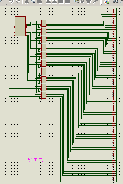

C51单片机利用74hc138扩展流水灯程序 包含源代码,仿真电路 可以随意扩展多个LED
电路原理图如下:
0.png?imageView2/2/w/550
单片机源程序如下:
