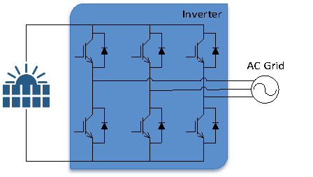

将风能、光伏和电池源连接到电网的关键接口是逆变器。简单地说,逆变器将直流电源转换为交流电,并同步至电网的60Hz电气频率。图1显示出了连接到电网的太阳能电池板的简化图,重点显示逆变器的结构。逆变器有多种风格,包括单向和双向以及多级逆变器的多拓扑结构,每一拓扑在特定情况下各有利弊。逆变器的关键器件是电源开关,图中显示为绝缘栅双极晶体管(IGBT)。

然而,新材料有望实现更高的性能、更高的能效和更高的可靠性。具体地说,碳化硅(SiC)是未来的材料。SiC功率电子器件比类似的硅器件具有更低的传导和开关损耗。过渡的第一阶段涉及低级二极管,如图1所示,该二极管反向并联连接至IGBT。将硅二极管替换为SiC二极管可降低损耗并减少开关期间的过冲,从而减少了逆变器上的应力。尽管SiC二极管比硅二极管更昂贵,但较小的散热器和系统尺寸可降低整体系统成本。
SiC MOSFET是过渡的下一阶段。SiC MOSFET的开关速度比硅IGBT快得多,因此它们用于太阳能发电系统的升压级带来更大的优势。通常,使用DC-DC转换器增加太阳能电池板的输出电压。SiC MOSFET可更快地开关,因而减小了升压级中昂贵的无源器件如电感器的尺寸,并提高了效率。
