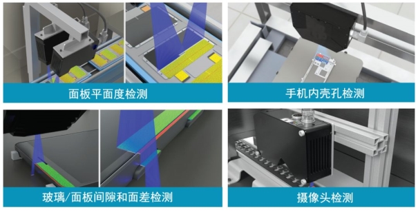

线激光在电子行业的应用

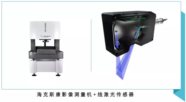

海克斯康凭借影像测量设备搭载线激光传感器,结合Metus软件精密的内置点云算法,以更高的数据点云密度、更高的重复精度、更快的检测速度、更强的处理能力,实现多类型电子部件的检测。

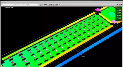

连接件针脚是高反光的微小目标物,要达到要求的精度去满足几何公差,扫描和测量变得很有难度。特别是针脚之间经常出现扫描数据中的噪声。此外,一些针脚要求传感器具有较大的测量范围,以便准确获取针脚的几何形状。
图|连接件针脚的3D扫描图
利用线激光传感器为每个高反光针脚生成高密度的3D扫描数据,用户可以获取最高分辨率的图像,使连接件能被完整清晰地检测到。

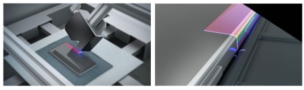

3玻璃等镜面及漫反射材质的扫描
玻璃、亮面金属和塑料的质量控制检测是一大难点。线激光传感器,采用优化精密设计和独特的扫描功能,针对玻璃和其他镜面扫描提供卓越的3D数据,并以高达10 kHz的速度进行全面检测(集扫描、测量和控制于一体,配合Metus丰富的测量算法)。此外,采用专业的激光投影技术,传感器适应不同角度目标物检测,其对更广泛的镜面材料及颜色扫描检测也同样拥有卓越的性能(例如防眩光、涂层/未涂层、低/高对比度、透明和带光泽的材质)。
图|线激光传感器同时扫描镜面和漫射材料

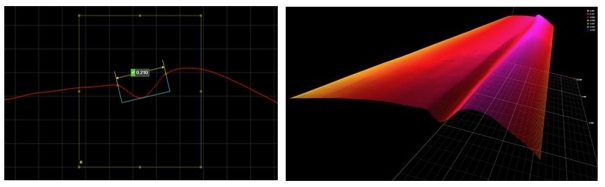

线激光传感器同时扫描框手机外框及玻璃边缘,生成高分辨3D扫描数据,配合Metus点云算法,检测间隙、面差和段差、平面度等。还可以将扫描得到的点云导出到三维检测软件中,在质量控制流程中能够实现部件的快速分析和测量,快速准确地完成首件检验。
图|利用内置算法工具检测间隙和面差
海克斯康线激传感方案将影像与激光扫描统一于同一设备、同一程序、同一坐标系下完成产品尺寸的检测,符合精密检测仪器设计对坐标系统一的要求,为消费电子行来的验证检测环节提供了更高的效率,满足了现代化产线的要求。
