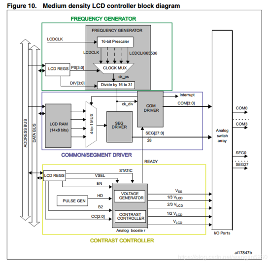

STM8L182内部集成了一个高达320个像素LCD的驱动模块。框图如下:
1. 配置LCD的时钟源、分频比、占空比、偏移电压、启用LCD端口复用功能、清晰度,并使能LCD功能。

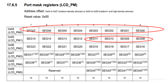

    /* Enable PM */
    LCD_PortMaskConfig(LCD_PortMaskRegister_0, 0xFF);
    LCD_PortMaskConfig(LCD_PortMaskRegister_1, 0x0F);
    LCD_PortMaskConfig(LCD_PortMaskRegister_2, 0x00);
    LCD_PortMaskConfig(LCD_PortMaskRegister_3, 0x00);
    LCD_PortMaskConfig(LCD_PortMaskRegister_4, 0x00);
    LCD_PortMaskConfig(LCD_PortMaskRegister_5, 0x00);

其中LCD_PortMaskRegister: The LCD register index in the port mask matrix.相关的寄存器为:
只用到12个SEG,置位PM0的8位和PM1的低4位。

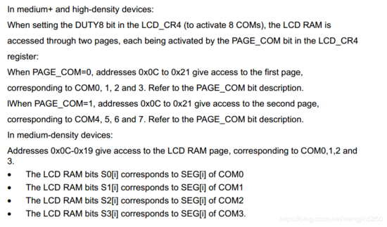

在LCD_Clear();函数中,因为项目中用到8个COM,所以有2个Page(LCD_PageSelection_FirstPage,LCD_PageSelection_FirstPage)。

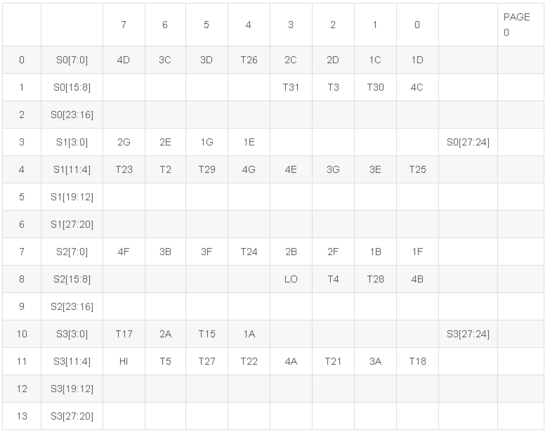

3. 配置好LCD的相关寄存器,往LCD的RAM里面写数据。
例如这样一块屏:
根据规格书,的出对应的RAM列表

const unsigned int LCD_MODEL[]=
  {a+b+c+d+e+f},               //0
  {c+b},                               //1
  {a+b+d+e+g},                   //2
  {a+c+b+d+g},                   //3
  {c+b+f+g},                        //4
  {a+c+f+d+g},                    //5
  {a+c+e+f+d+g},                //6
  {a+c+b},                           //7
  {a+c+e+b+f+d+g},            //8
  {a+c+b+f+d+g},                //9
   * 假如显示0,0对应的值的二进制位01111111,通过对比表中的位置,进行移位赋值操作
void Display_LCD_Num(u8 NUM)
    LCD_PageSelect(LCD_PageSelection_FirstPage);
    /* 清除C、D段位的显示 */
    LCD->RAM[LCD_RAMRegister_0]&=(~0x03);
    /* 写入C、D段位的值 */
    LCD->RAM[LCD_RAMRegister_0]|=(((LCD_MODEL[Data]>>1)&0x02)+((LCD_MODEL[Data]>>3)&0x01));
    /* 清除G、E段位的显示 */
    LCD->RAM[LCD_RAMRegister_3]&=(~0x30);
    LCD->RAM[LCD_RAMRegister_3]|=(((LCD_MODEL[Data]>>1)&0x20)+((LCD_MODEL[Data])&0x10));
     /* 清除B、F段位的显示 */
    LCD->RAM[LCD_RAMRegister_7]&=(~0x03);
    LCD->RAM[LCD_RAMRegister_7]|=((LCD_MODEL[Data]&0x02)+((LCD_MODEL[Data]>>5)&0x01));
    /* 清除A段位的显示 */
    LCD->RAM[LCD_RAMRegister_10]&=(~0x10);
    LCD->RAM[LCD_RAMRegister_10]|=((LCD_MODEL[Data]<<4)&0x10);  //A
