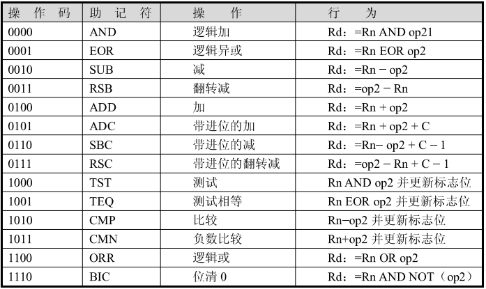

  4、操作码

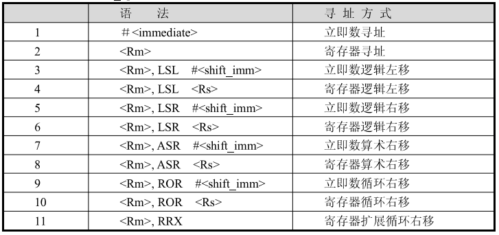

  5、的寻址方式

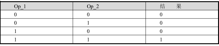

  1、AND逻辑与指令
    1.1、作用
      将表示的数值与寄存器的值按位做逻辑与操作,并将结果保存到目标寄存器中,同时根据操作的结果更新CPSR寄存器
    1.2、语法格式
      AND{}{S} ,,
    1.3、逻辑与值表

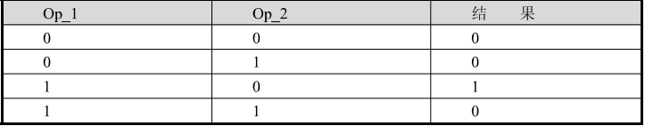

  2、EOR逻辑异或指令
    2.1、作用
      将寄存器中的值和的值执行按位“异或”操作,并将执行结果存储到目的寄存器中,同时根据指令的执行结果更新CPSR中相应的条件标志位。
    2.2、语法格式
      EOR{}{S} ,,
    2.3、异或值表

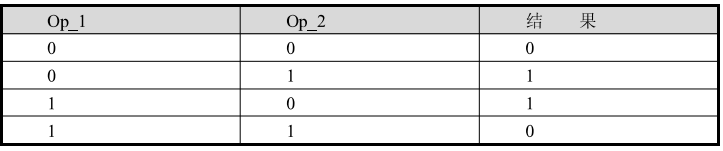

  3、ORR逻辑或指令
    3.1、作用
      将第二个源操作数的值与寄存器Rn的值按位做逻辑或操作,结果保存在Rd中
    3.2、语法格式
      ORR{}{S} ,,
