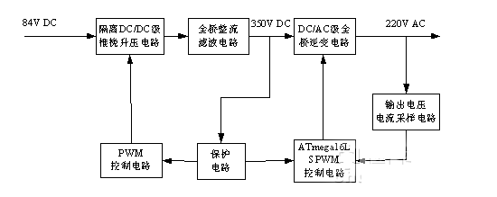

2.1逆变主电路系统总体设计方案
针对逆变电源中高功率输入、电气需隔离等要求,本文设计了隔离变压器电路结构作为DC/DC环节主结构。由于需要降低干扰,主系统均采用了外部同步电路。其逆变主电路系统设计采用DC/DC级推挽升压和DC/AC级全桥逆变的二级总结构,同时DC/DC级升压电路的驱动信号由PWM控制芯片输出、DC /AC级逆变电路由高性能微处理器输出,目的为了有效控制系统的体积质量,同时避免了工频变压器的使用,提高了逆变系统的工作效率。其主电路系统结构框图如图1所示。
基于AVR单片机的逆变电源设计及EMC分析
图1逆变主电路系统结构框图

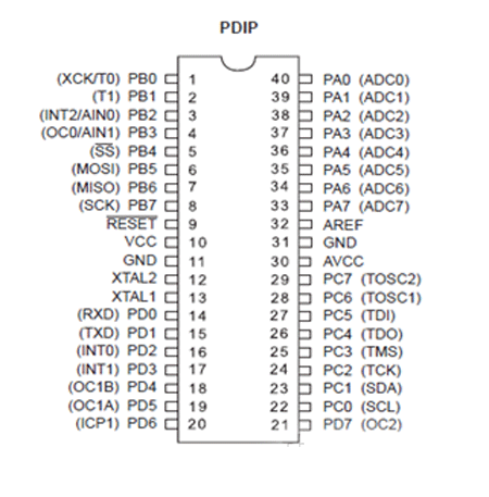

ATmega16L单片机采用了增强性的AVRRISC结构,具有低功耗、高性能的8位CMOS微控制器。其内具有先进的指令集还有单时钟周期指令执行时间,加快了CPU的运行速度,ATmega16L的数据吞吐率可高达1MIPS/MHz,因此可以极好的处理系统在功耗和处理速度方面的矛盾。目前 ATmega16L有多种封装形式,本设计采用了PDIP封装形式,其引脚图如图2所示。

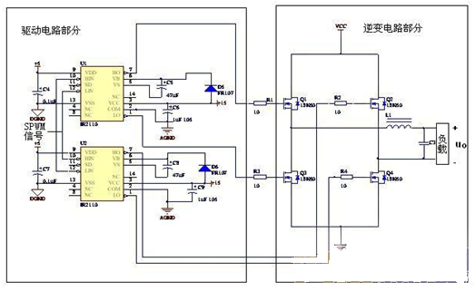

逆变电路的设计采用了4个MOSFET功率管组成两组桥臂式的全桥式电路。图3中,VCC端接入DC/DC级的输出350V直流电压,输出端与LC滤波电路相连接以去除输出波形的高次谐波,4个MOSFET管的驱动来自于ATmega16L单片机产生两路互补的SPWM信号。其中,由于Q1、Q4接入一路 SPWM信号,Q2、Q3接入另一路SPWM信号,因此Q1和Q3通断互补,Q2和Q4通断也互补。当Q1、Q4导通时,VCC接入负载的“+”端;当 Q2、Q3导通时,VCC接入负载的“-”端,最后通过滤波就可得到交变电压信号Uo。
由于全桥逆变电路的输入约为350V高幅值直流电压,这里选择场效应管FDP18N50,其漏极源极击穿极限电压为500V,典型导通关断时间为405ns、最大时间为1040ns,因此正适用于此全桥电路,有效的保证了系统的安全性。
驱动电路在DC/AC逆变电路中主要功能是把单片机所产生的低功率驱动信号进行功率放大,进而推动MOSFET管的正常工作,同时还能使单片机与高压逆变电路电气隔离。本设计采用了IR2110作为驱动电路的驱动芯片,IR2110由于采用了高集成电平转化技术,因而极大减小了逆变电路对于开关器件的要求限制,而IR2110组合驱动电路的上管器件具有外部自举电容,这样就大大简化了驱动电路的设计结构。其驱动电路如图4所示。

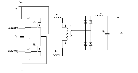

DC/DC直流升压级采用推挽式电路,其工作效率高、结构简单可靠使用方便灵活。推挽式电路结构图如图5所示。
图5推挽式电路结构图
推挽电路的工作原理是:当PWM控制信号输入Q1的栅极时,Q1开始工作处于导通状态,因此Vin加在了隔离变压器初级线圈的1端;同理当PWM控制信号输入Q2的栅极时,Q2开始工作处于导通状态,因此Vin加在了隔离变压器初级线圈的2端,其中1、2两端需接入两个33μH的电感。由于两路PWM信号相位互补,所以Q1、Q2交替导通,这样在隔离变压器的初级就产生了交流电压信号。

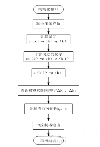

与模糊控制器的控制规则相同,模糊自适应整定PI控制规则是其核心部分,需要通过学习以及实验归纳总结出一套人工控制规则策略。模糊自适应整定PI控制系统通过模糊推理对输入量模糊化、查表、解模糊处理,实施对PI参数的自适应整定,其工作流程图如图8所示。

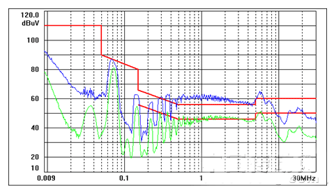

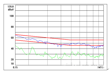

EMC测试,需要一套EMC测试设备,并确定仪器可靠接地。调试中对线路板进行了调整,改变共模电感和安规电容的布线位置,提高共模电感的电感值。测试数据如图9所示。测试频率范围从9kHz到30MHz,红色线为标准线,当绿色波形位于红色线1以下,且蓝色波形位于红色线2以下,并有3dB以上裕量为测试合格。
模糊PI控制工作流程图  4电源的EMC测试
图9电源端子骚扰电压初测结果
从图4的测试曲线来看,电源端子骚扰电压的初测结果超标比较严重,尤其是在0.1MHz-1MHz的频段,最大超标幅度超过十几dB,可能存在的原因有:电源的差模滤波可能不够,导致在0.1MHz-1MHz的频段测试曲线超过限制,所以应该考虑如何对差模干扰进行降噪;另外驱动电源内部存在高频干扰源、内部线缆过长或电路板接地不良等也是造成限制超标的原因,所以需要检查样机内部结构和电路板走线,才能给出相应的解决措施。
对样机内部的每条走线进行梳理,依据的原则为:输入线与输出线尽量分离;高频信号线和低频信号线尽量分离,还应注意软开关技术在开关电源中的应用,印刷电路板布线的电磁兼容设计等。在采取了上述措施之后,重测电源端子骚扰电压,测试结果如图10所示。
10.gif?imageView2/2/w/550
图10电源端子骚扰电压重测结果
从重测结果可以看出,采取的措施起到了一定的效果,对差模干扰进行了降噪,之前超标的频率点都得到了很大改善。
