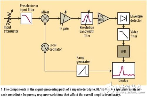

扫频式超外差频谱仪通过混频器把输入信号变换到中频(IF),在中频进行放大、滤波和检波处理。预选滤波器(有时是低通滤波器)主要用于滤除镜像频率的信号,频谱仪屏幕上显示的参考电平和中频放大器的增益有关,该放大器只是调节信号在屏幕上显示的垂直位置,不影响输入衰减器端的电平。屏幕的横轴是频率,纵轴是测得的信号电平,一般以线形的电压Volt或对数形式的dB表示。

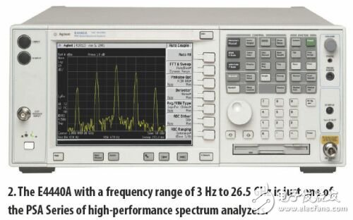

频谱仪中前端的信号处理元件如放大器、滤波器和混频器都是幅度测量误差的来源。在许多频谱仪设计中,采用更好的元件可以提高精度。安捷伦科技的高性能频谱仪PSA系列(如图2),采用了一整套数字中频滤波器,可以避免模拟中频滤波器的幅度变化。但是仅仅提高整个信号处理链路中的部分元件,还不足以消除所有的误差来源,更好的了解频谱仪各个模块之间的相互作用,有助于减小误差,提高幅度测量精度。

频谱仪的频率响应平坦度是幅度误差的主要来源之一。该指标描述的是相对幅度不确定度和频率的函数关系,受输入衰减器、混频器、本振幅度和输入滤波器的频响平坦度的影响。频响的不确定度一般有绝对和相对两种表示方法。相对不确定度描述的是整个频率范围内,相对于中央频点的最大可能幅度不确定度,一般比相同频段的绝对不确定度要小。但是为了得到某个带内相对幅度测量的频响不确定度,相对频响指标值还要乘二,以反映整个带内频响的峰-峰值,这会导致其通常比绝对频响指标还要高。
频谱仪通常采用YIG调谐滤波器作为预选滤波器,YIG滤波器也会影响频谱仪的频响特性。该滤波器必须精确的调谐和对准,以避免引入额外的频响变化,由于本振的扫描速度有限,因此YIG滤波器还要加上一些延迟和补偿,以保证其中心频率和本振同步。频谱仪的前端通常还加一个低通滤波器,在测量YIG预选器不能达到的低端频率的信号时(通常2GHz以下),该低通滤波器用于滤除高频信号。尽管该滤波器也会影响整体的频响特性,但是其影响比YIG滤波器小很多。

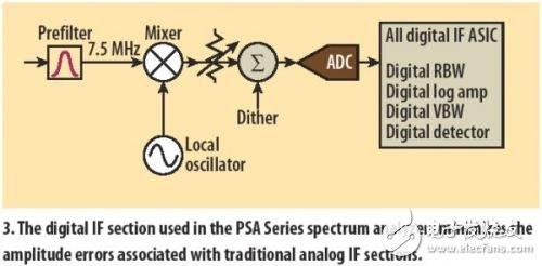

由于模拟滤波器的频响不是很理想,不同带宽的滤波器之间的输出幅度特性会有较大的差别。因此测量时转换分辨率带宽滤波器也会引入不确定度,特别是使用模拟滤波器时。而数字滤波器在这方面的表现就很好,但是数字滤波器的实现成本更高,因此在ESA系列中档频谱仪中,数字中频滤波器只做到300Hz,更高带宽的滤波器模拟的。
而高端的PSA系列的中频处理部分则采用全数字设计,还包含FFT分析和数字是扫频接收机。该设计不但提高了幅度测量精度,而且还提高了扫描速度。

总的相对幅度测量不确定度受上述所有因素的叠加影响。有一些误差来源于改变设置,如果衰减器、分辨率带宽、参考电平等设置不变,相关的所有不确定度就可以排除,总的不确定度就可以减至最小。例如PSA系列频谱仪由于采用全数字分辨率带宽滤波器,因此在切换分辨率带宽时,不会引入额外的误差,其精度远比采用模拟滤波器的频谱仪高。
