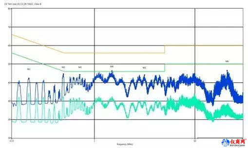

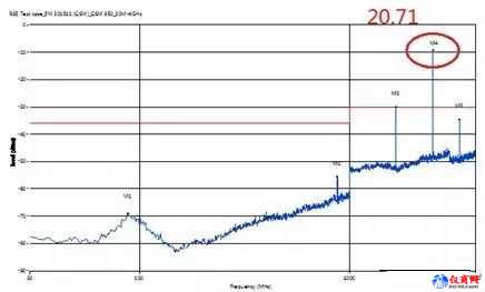

-GSM850 RSE测试三次谐波辐射超标
-2.2GHz频率裕量较小
图1 调试前辐射杂散测试结果
图2 调试前传导辐射测试结果

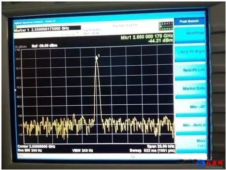

针对辐射问题,我们要寻找出干扰的噪声,使用频谱分析仪在频域分析会更快速精准的找出方案。这里我们使用性价比较高的CXA N9000A频谱分析仪,搭配使用N9311X 套件中的磁场环形探针来扫描手机的近场杂讯。通过使用较低灵敏度的环形探头可以发现在天线区域存在较大的谐波,如图3所示 2.55GHz峰值达到了 -43.29dBm。

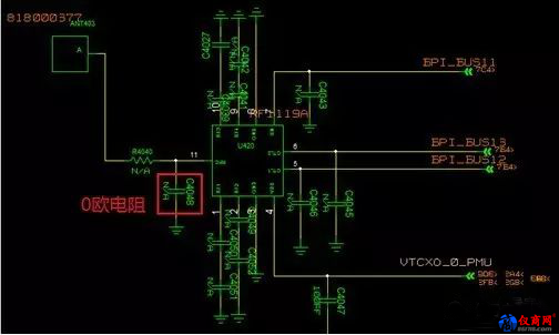

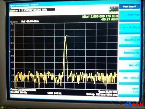

从测试结果来看,谐波超标很严重,这一点与天线区域的杂讯信号很相似,考虑到传导嫌疑已经排除,因此分析的重点集中到了天线区域的非线性器件。从如图4所示原理图可以看出,天线的调谐开关是正常工作的,由于天线开关本身是非线性器件,因此首先确认天线开关的影响。将天线开关旁路(天线仍然正常)如图5所示,发现此时2.55GHz的杂讯可以降低到-55.7dBm左右,因此可以确定天线区域的杂讯就是调谐开关造成的。
在这里由于仅GSM850的三次谐波出现问题,且能较快确定最强辐射范围,因此无需再进一步使用高灵敏度的磁场环形探头进一步精确定位。
图3 调试前2.55GHz近场辐射结果
图4 调谐开关旁路
图5调试后2.55GHz近场辐射结果

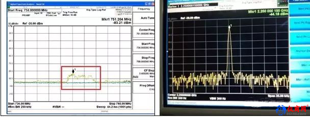

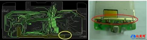

接下来针对2.2GHz频点处辐射杂散的裕量不足,可先用N9311X 套件中的低灵敏度磁场环形探针以及来扫描及点测手机的近场杂讯,如图6所示发现该频率以及750MHz的信号最强近场辐射区域集中在PCB的下半部分其中一个电源网络,此电源网络会经过较多高频成分的芯片以及杂讯较多的LED以及按键区域。经过查阅电源和芯片文档得知其开关频率的大约为1.9M,该频率成分的电源噪声会在调制过程中频移到信号频率两侧。然而由于使用较低灵敏度的探头智能确定处板上下半部分都是可能的辐射杂散信号源,却无法定位精确的位置。此时我们需要进一步使用套件中精度更高的磁场环形探头或者垂直向磁场探头来确定最强区域。最终发现在750MHz+/-17MHz在红色框标示区域最强。测试结果请参考图7所示,此处750MHz附近的近场辐射为-83.21dBm,2.25GHz处最大近场辐射为-44.18dBm。
图6 调试前750MHz及2.25GHz近场辐射最强区域
图7  调试前750MHz及2.25GHz近场辐射测试结果

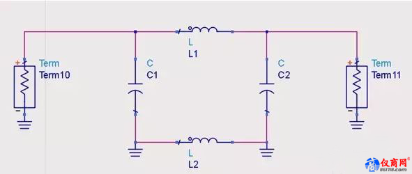

由于2.25GH大约是750MHz的三次谐波,因此我们首先针对750MHz做滤波设计。为了克服这种干扰应该对基带信号加以滤波,阻止高频成分传播和搬移。如图8所示是一种推荐电路,其中电容C1、C2和L2可作为备选,将此电路加在图6黄色框图标示的电源入射端口附近做滤波。
图8 建议增加滤波电路

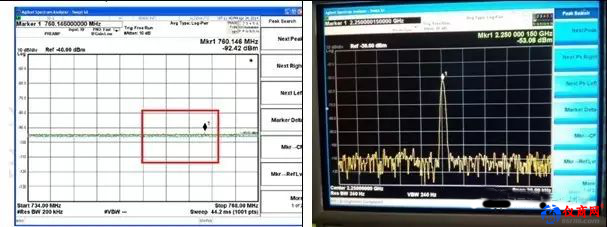

采用此滤波方案后的再进行近场扫描Max Hold的结果可参考图9所示近场辐射结果,此处750MHz附近的近场辐射已经下降到了-92.42dBm,2.25GHz处最大近场辐射下降到了-53.08dBm:
图9  调试后750MHz及2.25GHz近场辐射测试结果

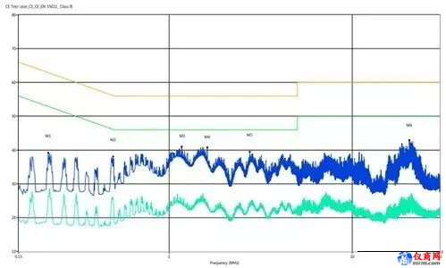

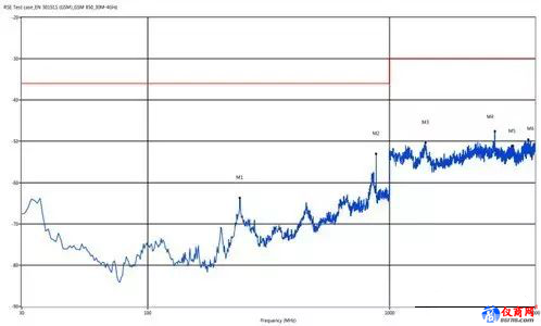

最后我们再进入暗室完成一次全频带范围内的辐射杂散扫描和传导扫描,最终结果请参考图10和图11所示。可以看出辐射杂散结果有明显改善,同时传导辐射也有所改善。
图10  调试后辐射杂散测试结果
图11  调试后传导辐射测试结果
