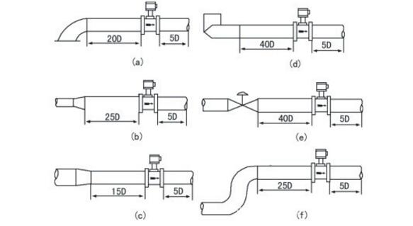

  2、安装方面的问题。主要是涡街流量计传感器上游或者下游直管段长度不够(具体要求见下图),影响测量精度,这方面的原因主要会导致故障a。

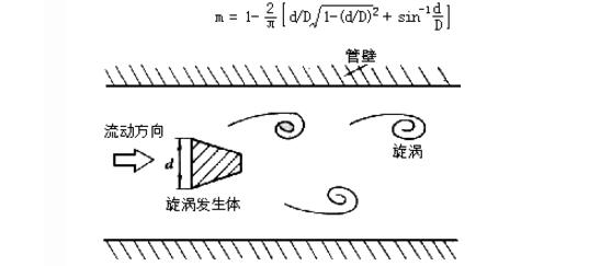

  在流体中设置旋涡发生体(阻流体),从旋涡发生体两侧交替地产生有规则的旋涡,这种旋涡称为卡曼涡街,如图1所示。旋涡列在旋涡发生体下游非对称地排列。设旋涡的发生频率为f,被测介质来流的平均速度为U,旋涡发生体迎面宽度为d,表体通径为D,根据卡曼涡街原理,有如下关系式
  f=SrU1/d=SrU/md           (1)

  图1 卡曼涡街

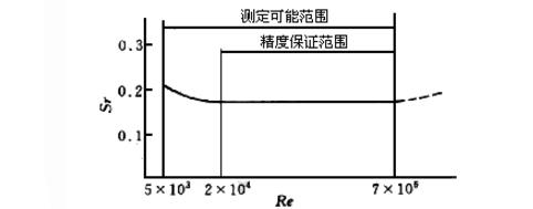

  K除与旋涡发生体、管道的几何尺寸有关外,还与斯特劳哈尔数有关。斯特劳哈尔数为无量纲参数,它与旋涡发生体形状及雷诺数有关,图2所示为圆柱状旋涡发生体的斯特劳哈尔数与管道雷诺数的关系图。由图可见,在ReD=2&TImes;104~7&TImes;106范围内,Sr可视为常数,这是仪表正常工作范围。当测量气体流量时,VSF的流量计算式为

  图2 斯特劳哈尔数与雷诺数关系曲线
