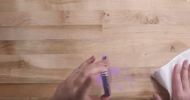

为了测试这层结构,iFixit将Galaxy Z Flip放到装满紫色灰尘的口袋中,手机取出来之后发现,内部抖出大量灰尘,并且铰链已经被灰尘卡死,无法完全打开。
从手机中震出许多灰尘
从手机中震出许多灰尘

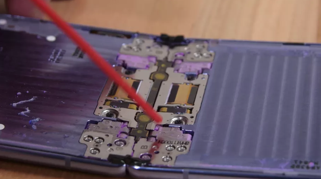

拆开手机之后,iFixit发现内部铰链处沉积了许多紫色灰尘。
拆开后灰尘堆积
拆开后灰尘堆积
从手机上取下铰链,也能看到上面覆盖着的紫色灰层,下图中白色框标识处就是所谓的纤维屏蔽层。有意思的是,这部分看上去很干净,几乎没有什么灰尘。

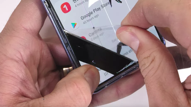

此前YouTube博主@JerryRigEverything 暴力拆解了三星Galaxy Z Flip。在那段视频中,该机屏幕和塑料屏幕一样容易留下划痕(三星宣称这是超薄玻璃,而不是塑料)。该机在这层超薄玻璃上还附有一个“保护层”,如果将它移除会导致屏幕出现问题,这一点和之前Galaxy Fold一样。
保护层撕掉后,屏幕出现问题
保护层撕掉后,屏幕出现问题
三星Galaxy Z Flip的边框显然比Fold处理的更好,可以把这一层固定在合适的位置,不过如果保护层脱落,屏幕依然会出现问题。
