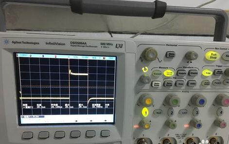

  以示波器测量1pps脉冲信号(正)脉冲宽度的方法为例,大体步骤为:选择测量通道1,连接1pps脉冲信号,设置阻抗、触发电平、Analog幅度(纵轴)、Horizontal时间分辨率(横轴)等参数,然后通过QuickMeas测量1pps脉冲信号的正脉冲宽度。
  1、打开示波器,将1pps脉冲信号线缆连接测量通道1上,点亮测量通道1的椭圆形按钮,点击AutoScale,下面进行阻抗、触发电平、Analog纵轴幅度、Horizontal横轴时间分辨率等参数的设置。

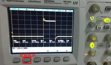

  2、点击屏幕下方第二个按钮,设置阻抗为50Ω。

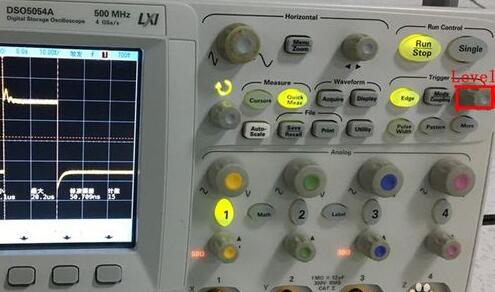

  3、通过Trigger区域的Level旋钮将触发电平设置为700mV。

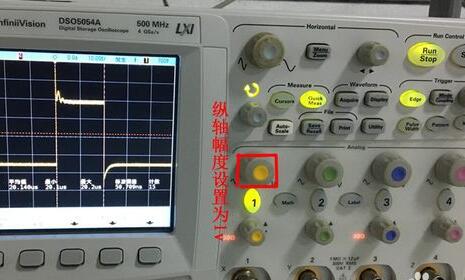

  4、通过Analog区域的第一个旋钮,将纵轴幅度设置为1v。

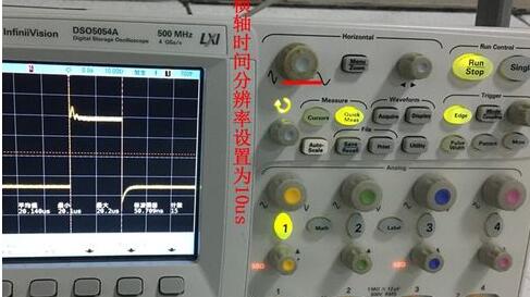

  5、通过Horizontal区域的第一个旋钮,将横轴时间分辨率设置为10us,观察屏幕显示为方波。

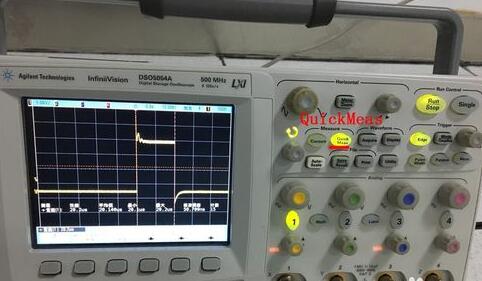

  6、点击QuickMeas,选择“正脉冲宽度”,读取测量值(平均值),如下图所示,1pps脉冲信号的正脉冲宽度测量值(平均值)为:20.140us。
