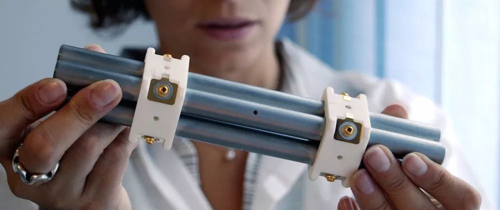

四极质谱仪在设定的电压比下,仅允许具有特定荷质比的离子通过其中。这一过程是通过四极质谱过滤器来完成的,此组件由四个圆柱形金属棒组成。
四极质谱过滤器。图像由 Fulvio314 自行拍摄。已获 CC BY-SA 3.0 许可,通过 Wikimedia Commons 共享。

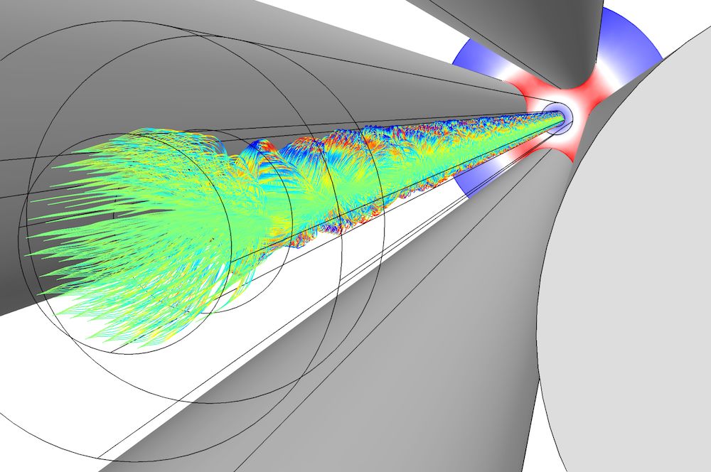

仿真结果展示了通过四极质谱仪中的质谱过滤器追踪的粒子轨迹。

四极质谱过滤器中的粒子追踪功能
在仿真的下一步骤中,我们可以计算出通过过滤器的离子的运动轨迹。离子运动遵循牛顿第二定律。在交流电场的第一个射频周期中,本教程中的离子自仿真开始时就按照均匀的间隔被释放。在仿真过程中,粒子在 0 秒到 0.25 微秒的时间间隔内被释放了 11 次。由于交流电场的频率为4 兆赫,所以在其释放结束时正好为一个完整的射频周期。
通过精确计算离子轨迹及边缘场的影响,我们便可以求解出离子传递率。在这种情况下,如图所示的离子传递率非常高,达到了百分之百。这种情况的发生是因为我们在 a-q 曲线上选择了一个非常稳定的工作点。这里的“a”和“q”指代 Mathieu 方程中的系数,可用于计算四极质谱过滤器中的离子运动的近似解。在我们的研究中,离子会在四极质谱过滤器中停留约 140 个射频周期。
四极质谱过滤器中的粒子轨迹。图中彩色部分为总力的 z-分量。

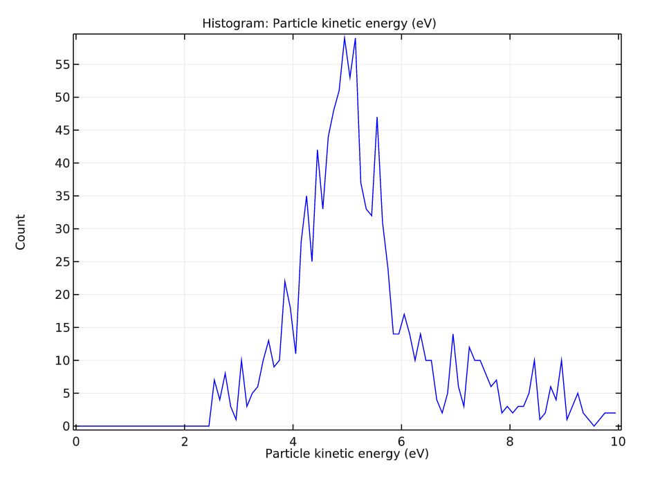

我们可以通过这些仿真结果来研究不同设计元素对四极质谱过滤器产生的影响。例如,在我们的模型中,离子孔周围设置有一个偏置板。这导致了离子在通过四极质谱过滤器时会获取能量。正如下图所示,这些离子的平均能量为 5 eV,超过了 3 eV 的能量范围。以如此大小的能量传播可能是因为较小的直流和交流偏压。由于交流偏压既可以为正,也可以为负,所以导致离子在射频周期内被释放时,既可能加速,也可能减速。
到达收集器时离子的粒子动能分布。
