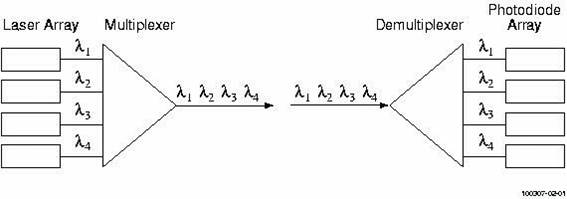

基于现有的光被动组件都有劳力密集、低产能与低组装良率等缺点,因而引发制造商投入以半导体制造技术来开发被动光组件的动机,也因此发展出了平面光波导的技术。发展平面光波导技术的主要目的便是要将具有2个以上功能组件积体化到同一平台(基板)上。其关键驱动力乃起因于WDM技术的成功,因为WDM技术使得在单一传输在线增加频宽变得可能。其主要概念为允许不同波长之光讯号得以共存(coexist)于单一光纤上。当不同的波长聚合时,个别的讯号便结合起来(combined)或是多任务化(multiplexed),而到了接收端时,讯号则需被分离开来(separated)或进行解多任务(demultiplexed)。示意图如图一所示。
image:bk073424_1f.jpg?imageView2/2/w/550
图一 WDM示意图

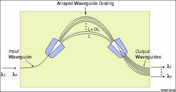

在平面光组件中,应用于制作解多任务功能最普遍的例子,便是数组波导光栅(Array Waveguide Grating; AWG),其主要设计依据为光的干涉原理(利用光波特性来产生建设性和破坏性干涉)。此类型组件会将一入射讯号分裂成多个不相同的波导分支(waveguide branch),如图二所示,这些支流会被各不同曲率半径的拱形路径所引导,且各支流的长度都必须相当精确地设计成不等长度。因此当这谢光波抵达终点时,讯号会再次被汇集,但因为不同路径长度所造成的干涉态各不相同,以致于相差也各不相同,如此,借着利用干涉态不同的效应便可用来分离不同光波长的讯号。
image:bk073424_2f.jpg?imageView2/2/w/550
图二 AWG 分波图
AWG分波原理简单说明如下: 参考图2-5
多个波长由Input waveguide进入input slab waveguide (star coupler)。
slab waveguide 将导入之多个波长分别等能量比例地导入array waveguide grating中。
Array waveguide grating使得相邻waveguide中之同一波长讯号产生同一差距之光程差,造成每个相邻波道之同一波长讯号彼此在 array waveguide 之输出端行程固定大小之相位差。
在output slab waveguide中,由于彼此不同相位差之光干涉原理,使得在array waveguide中不同波道之相同波长之讯号由相同之 output waveguide输出,进而达到分波之目的。
