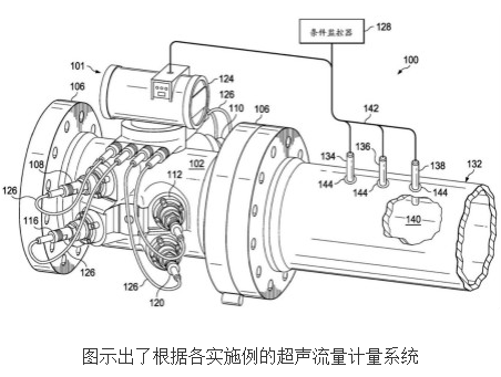

本发明公开了用于监控流量计操作的装置和方法。在一个实施例中,一种流量计量系统包括流量计、第一和第二压力传感器、流量调节器和条件监控器。流量计被配置成测量流过流量计的流体体积。第一压力传感器被设置成靠近流量计以测量靠近流量计的流体压力。流量调节器设置在流量计上游。
具有上游压力换能器的超声流量计量系统的设计及原理
第二压力传感器设置在流量调节器上游以测量流量调节器上游的流体压力。条件监控器耦接到流量计和各压力传感器,并且被配置成基于第一和第二压力传感器的压力测量结果之间的差来识别流量计量系统的操作中的潜在矛盾。在另一实施例中,一种用于监控流量计量系统的操作的方法包括从设置成靠近流量计的第一压力传感器和设置在调节提供给流量计的流体流的流量调节器的上游的第二压力传感器接收压力测量结果。建立第一和第二压力传感器之间的参考压力差。基于参考压力差以及从第一和第二压力传感器接收到的压力测量结果来识别流量计量系统的操作中的潜在矛盾。
在又一实施例中,一种用于监控流量计量系统的操作的条件监控系统包括参考压力确定引擎和参数检验引擎。参考压力确定引擎被配置成从设置成靠近流量计的第一压力传感器和设置在调节提供给流量计的流体流的流量调节器的上游的第二压力传感器接收压力测量结果。参考压力确定引擎被进一步配置成基于压力测量结果建立第一和第二压力传感器之间的参考压力差。参数检验引擎被配置成基于参考压力差以及从第一和第二压力传感器接收到的压力测量结果来识别流量计量系统的操作中的潜在矛盾。
