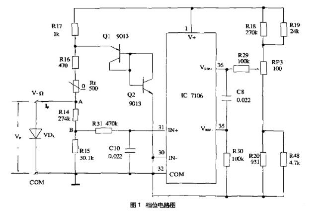

  万用表的二极管档位原理
  一文看懂万用表二极管档与通断档的区别
  该档位电路如图1所示,它是在200MV基本表基础上扩展而成的,+2.8V的集成电路内部基准电压由由“V+”端(IC1脚)引出,经过电阻R17,R16和Rt,向被测二极管VDx提供测试电流,在被测二极管未接入之前,分压电路A,B两点的电压分别为:
  VA= ((Rl4+R15)/(R17+RI6+Rt+Rl4+R15))V+= ((274+30.1)/(1+0.47+0.5+274+30.1))&TImes; 2.8= 2.782 V
  VB= (R15/(R17+R16+Rt+R14+R15)) V+=[30.1/(1+0.47+0 .5+274+30.1)]&TImes;2.8= 0.275V
  集成电路7106当前的输八电压为V IN=VB=0.275V=275m V 。由于该值超出了基本表电压量程200mV ,所以显示屏读数应为溢出状态(显示 1”)。当被测二极曾VDx接入电路之后, A点电压由2.782V被箝位到二极管的正向压降VF(硅管为0 .7V左右,锗管为0.3V左右),而此时集成电路7106的输入电压变为VIN= (R15/(R14+R15)) VF= [30.1/(274+ 30.1)]VF≈ 0.1 VF。
  由此可见,在集成电路输入端,VF被衰减了10倍,这相当于将200mV的基本表扩展到了2V的量程,并且在显示屏上直接显示出被测二极管的正向压降VF。 在此期间,通过被测二极管的测试电流为:
  IF(硅管)≈ (V+-VF)/(R17+ RI6+Rt)= (2 8-0.7)/(1+0.47+0.5)=1.066mA。
  IF(锗管)≈ (V+-VF)/(R17+R16+Rt)=(2.8-0.3)/(1+0. 47+0.5)=1.296mA。
  显然,二极管档的测试电流比起电阻档至少要大一个数量级,比值基本上能够满足大多数半导体二报管和三极管对其PN结单向导电性的测试判别要求。基准电压VREF由集成电路内部基准电压源(+2.8v)经RI8、Rl9、RP3、R20和 R48分压供路,可调电阻RP3的电压调整范围为9. 51-10.73mV通过适当调节RP3的滑臂动位置,便可以获得基准
  电压VREF=100.0mV。C8和R29,R30组成基准电压输入端高频滤波电路。
  Q1、Q2和Rt、RI6组成测试端口过压保护电路。Rt 为正温度系数的热敏电阻PTC,晶体三极管QI和Q2的集电结分别短接后,又将两者反极性串联起来,利用其发射结的稳压原理,用于抑制测试端口异常情况下的高电压侵扰。例如,如果误用二极管档测量市电电压(AC220V)时,电流途经为Rt--Rl6-- Q1--Q2,Q2此刻为正向导通,而Ql则立刻反向击穿,起到了限幅保护作用。与此同时, R t因流过较大的电流而迅速发热,其电阻值将随体温升高而急剧增大, 由于限制了流过Q1与Q2的电流,从而保护了Q1,Q2的安全。

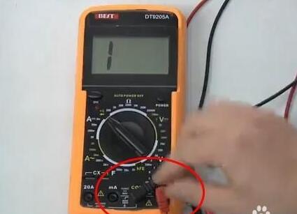

  二极管档测试操作方法
  (1)将红表棒插入 ‘V 。Ω’插孔,黑表捧插入公共插孔‘ COM ’ 。
  (2) 置量程开关(也称功能选择开关)置于二极管测试档, 该档位上通常印有二极管符号标志“1”
  (3)将电源开关拨至闭合状态“ON” 。
  (4)红表笔接被测二极管正极,黑表捧接负极,此时管于应当处于正向导通状态,显示值即为正向压降,完好管子的正向压降为:硅管0.5-0 .7/,锗管为0.15-0.3V。若显示 000”,表明管子击穿短路,若显示 1” ,则表明管子内部已经断路。
  (5)红表笔接被测二极管的负极,黑表棒接正极,此时被测二极管应当反向截止,完好的管子应当显示 1“,若显示 000”,说明被测管子必坏无疑。
