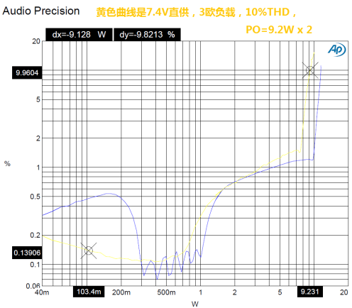

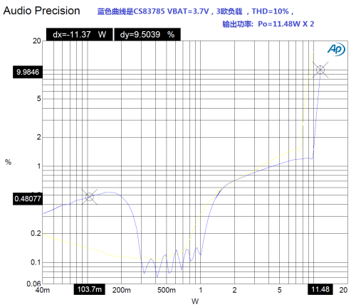

1. CS83785 3.7V供电对比普通音频功放7.4V直供输出功率,实测CS83785功率大2W以上:

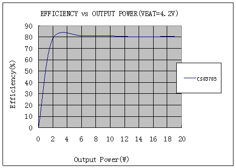

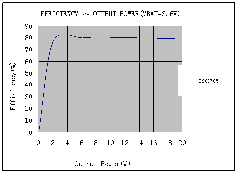

2. CS83785整机效率测试,实测80%以上。

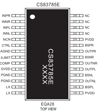

3. CS83785脚位图

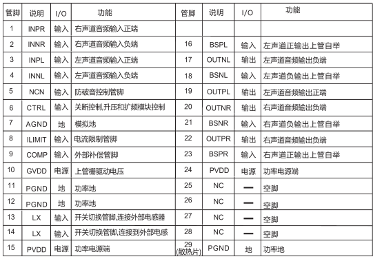

4. CS83785管脚说明

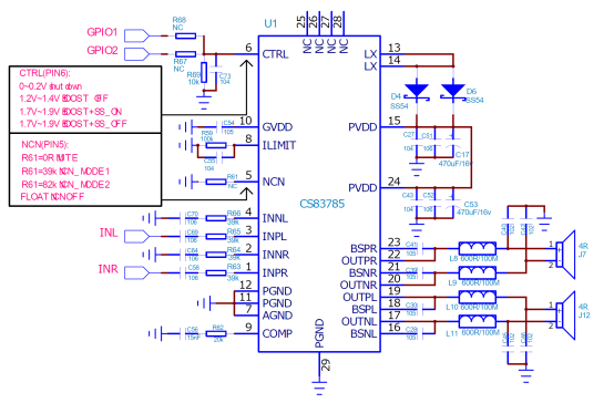

5.CS83785 DEMO原理图

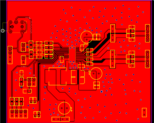

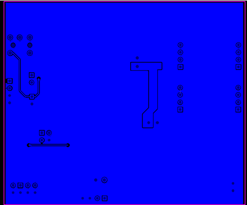

6. CS83785 DEMO板PCB顶层设计图
7. CS83785 DEMO板PCB底层设计图

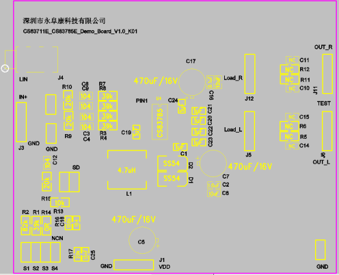

8. CS83785 DEMO板贴片图

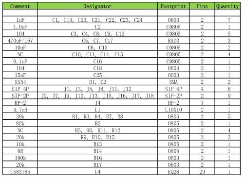

9. CS83785 DEMO板物料清单

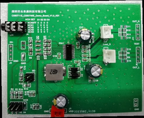

10. CS83785 DEMO板实物图
