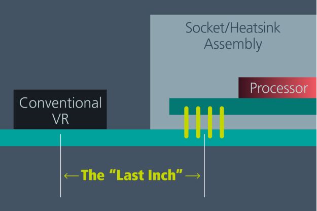

通过“最后一英寸”传输大电流,为高功率处理器设置了障碍。Vicor 技术不仅可提高这一性能,而且还可简化主板设计。

电源系统架构、开关拓扑和封装对于高性能高密度设计而言非常重要。随着 AI 及 CPU 处理器电流的增加,由于稳压器和 PoL 之间的PDN 电阻影响,PoL处功率传递电路的密度成为人工智能应用中最关键的元素。
业界一流的最新 AI 处理器具有大约 1kA 的稳态电流,峰值电流达 1.5kA 至 2kA。考虑到处理器常规多相降压稳压器输出的典型 PDN 电阻在 200 至 400µΩ 之间,所带来的 PCB 功耗为稳态 (P = I2R) 200-400W,对于任何系统来说,都太高了,根本无法处理。
PDN 损耗成了 DC-DC 稳压器设计效率及性能的主导因素。这是一个负载点问题,而且提高电压根本不现实(PoL 电压在快速下降,以维持摩尔定律的有效性),因此唯一可行的方法是减少 PDN 电阻,将稳压器尽量靠近处理器布置。在多相降压稳压器的案例中,通常会占用 16-24 个相位,才能支持 AI 处理器的大电流。这不是一种高电流密度方案,无法解决 PDN 功耗问题。

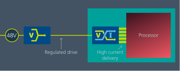

分比式电源架构
IBA 的替代方案是 Vicor 的分比式电源架构 (FPA),它包含前置稳压级 (PRM)和紧随其后的变压级 (VTM)。这一专有架构可优化每个阶段的性能。PRM 执行非隔离(48V 为安全超低电压 SELV)稳压。其 48V 输入经过严格稳压,可提供 48V 输出,所需的 PoL 电压在 VTM 中转换,VTM 是一款固定比率转换器,输出电压为输入电压的固定比例。

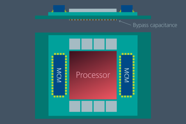

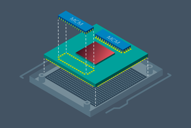

MCM 模块能够提供大电流,其可紧挨着处理器部署,可以在主板上,也可以在处理器基板上。这种近距离布置不仅可最大限度降低 PDN 损耗,而且还可减少电源所需的处理器基板 BGA 引脚。
这种架构及其性能都可通过 PRM 及 VTM 中使用的专有拓扑增强。PRM 使用零电压开关拓扑,而 VTM 则使用专有谐振高频率正弦振幅转换器 (SAC) 拓扑。转换为 PoL 电压,可使用零电压和零电流开关。VTM 实际上是一款 DC-DC 变压器,电压以 1/K 的比率降低,电流则按 K 因数增加。VTM也叫电流倍增器,是一种高电流密度 PoL 转换器。(新产品目前可达到 2A/mm2。)它可紧挨着处理器布置,因为它采用创新 ChiP 封装技术并支持高密度集成磁组件。
这种水平的高电流密度可为设计人员提供极大的灵活性。工程师可根据处理器电流,在横向供电或纵向供电(LPD 及 VPD)之间做出选择。在 LPD 中,电流倍增器布置在 AI 处理器的几毫米范围内,可在同一个基板上,也可以直接在主板上,从而可将 PDN 电阻降至大约 50µΩ。

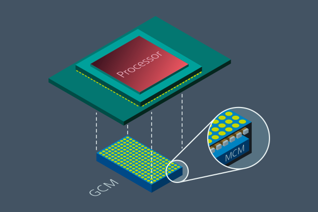

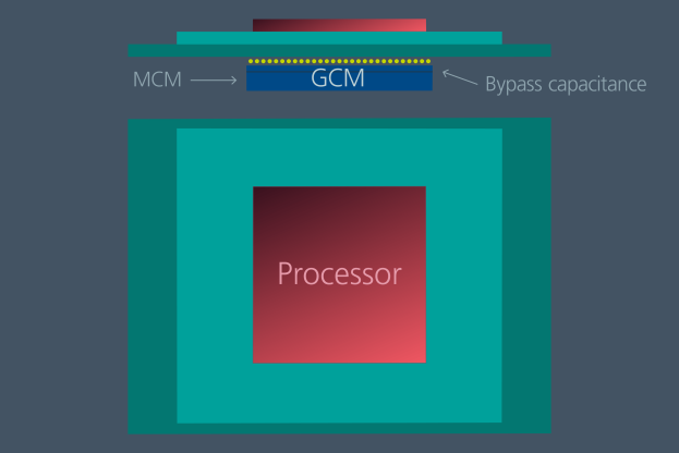

纵向供电 (VPD) 可进一步消除配电损耗及 VR PCB 板面占用。VPD 与 Vicor LPD 解决方案类似,在电流倍增器或 GCM 模块中增加了对旁路电容的集成。
为了进一步提高性能,VPD 将电流倍增器移到了处理器的正下方,在那里其输出功率引脚位图与其上方的处理器电源引脚的间距和位置非常吻合。此外,电流倍增器封装还集成高频率大容量电容器,其一般位于主板或基板上的处理器的正下方。这种电流倍增器叫齿轮传动电流倍增器(GCM)。VPD 可将 PDN 电阻降至令人难以置信的5 至 7µΩ,从而可帮助 AI 处理器实现其真正的性能。
