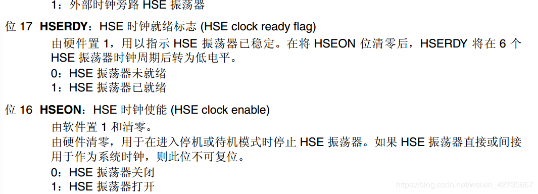

最近项目需要在调试STM32时遇到外部晶振时钟不稳定,查看RCC_CR寄存器的第17位始终处于0,表示外部晶振始终处于不稳定状态:
当HSE开启时,如果HSERDY一直处于0时,则芯片会启动内部16Mhz晶振,但是此时PLL分频无效,整个系统降到了16Mhz,无法忍受,立刻启动内部时钟源HSI为系统时钟, 同时通过配置PLL,将系统时钟配置到168Mhz,
由于系统设置时钟源是在系统起来厚,main函数之前设置的,在SetSysClock(),首先需要自己设置HSI为系统时钟源,代码如下:

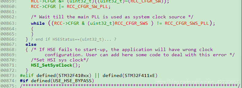

将上述代码添加到,设置外部时钟源失败异常处理流程SetSysClock()函数中:
系统恢复如初,系统时钟源恢复到168Mhz,很happy
