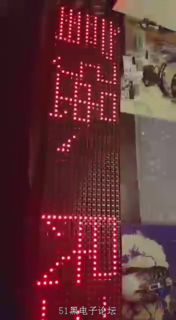

P10点阵屏C51程序
1/4扫描,四扫下行,1路16行,数据低OE高(04-P16-08)
适用于HUB12接口单色P10

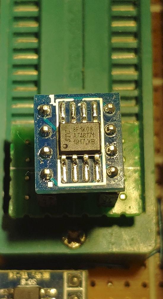

串口模式0,普通左移,亮度速度可调,6个IO口,用的STC8F1K08,最多231个字
制作出来的实物图如下:
单片机源程序如下:
