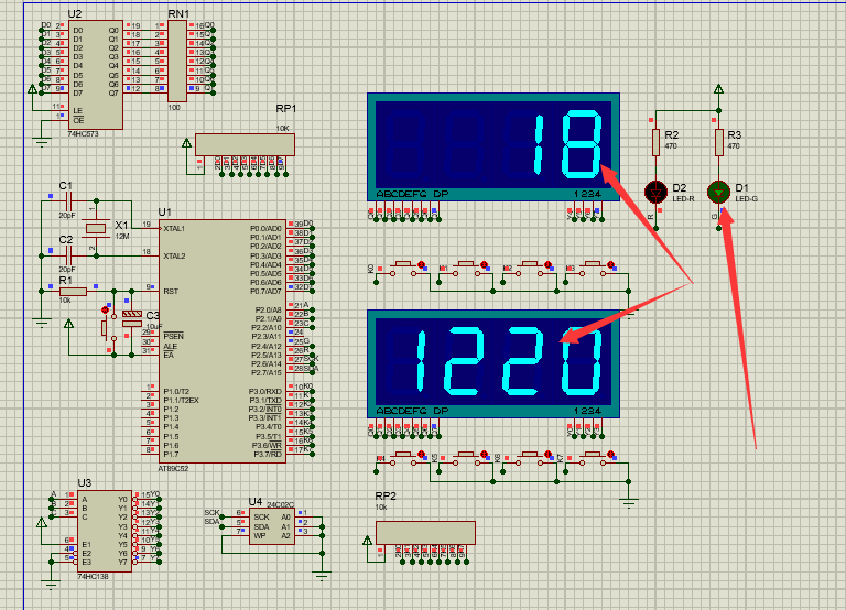

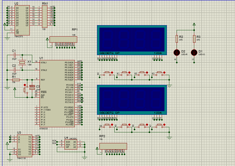

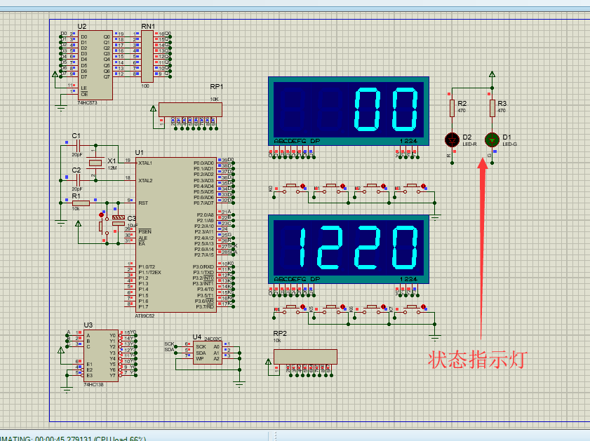

51单片机,I2C 24c02 1-99秒循环定时器
仿真电路。
程序源码
HEX文件
01.png?imageView2/2/w/55002.png?imageView2/2/w/55003.png?imageView2/2/w/55004.png?imageView2/2/w/550
