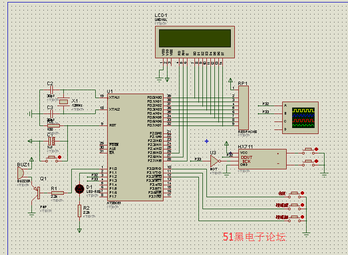

2020年02月22日 | 基于HX711+51单片机电子秤
2020-02-22 来源:51hei

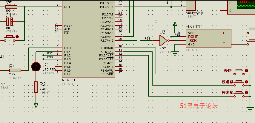

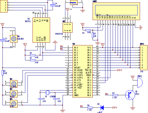

仿真原理图如下
0.png?imageView2/2/w/5500.png?imageView2/2/w/550
原理图
原理图
单片机源程序如下:
