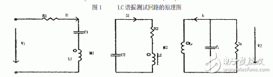

测试LC谐振频率可以通过图1所示的2次耦合回路形式来完成。其中 L2C2组成一个待测LC谐振回路, L1是发射线圈,Li是只有单匝的接受线圈。一般测试时可以满足: 1/ωCi》Ri》ω Li,M2》M1》M3的测试条件。这里ω是实际工作角频率,Ri,Ci与 R1,C1分别是接受线圈与发射线圈的接入回路的电路参数, M2是待测LC谐振回路与接受线圈间的耦合系数,M1是待测LC谐振回路与发射线圈间的耦合系数,M3是发射线圈与接受线圈间的耦合系数。满足上述测试条件下从图1可以得出。
LC谐振频率的测试方法和基本原理

图1LC谐振测试回路的原理图

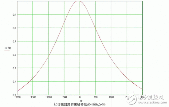

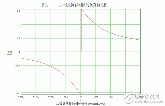

设定电路参数为f02=83kHz、f01=800Hz、Q1=0.1、Q2=70、M2/L2=0.2、M1/L1=0.1、M1/L2=10-4、R 2/Ri=10-3时在Mathcad下仿真结果如图 2所示,其中振幅特性是归一化后的特性, d=Δf。从图中可以看出有跳周现象,这是由于式 8分式中分母部分发生归零引起的。该点角频率差定义为 Δω0,则由式 8可以得出以下关系式。

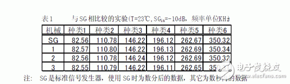

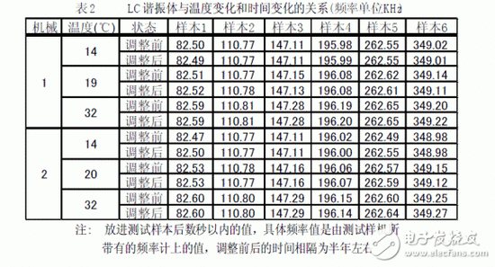

根据本文中所推出的原理试作了LC谐振频率测试机分别对6个种类LC谐振体样本(产品)进行测试。本LC谐振测试机已应用在6个种类LC谐振体的生产和产品检验上。具体结果参照表1和表 2。

本论文提出了一种快速,高精度和不受温度变化影响的测试LC谐振频率的原理,并通过具体实例验证了上述原理的有效性,作为今后一种研究的课题是如何解明针对发射和接受端为相同频率状态下 PLL工作特征与发射和接受端为不同频率状态下 PLL工作特征的差异性。
