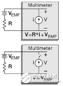

在进行电阻测量时,您可使用偏置补偿测量任何偏置电压,并扣除这项误差。图1示出在偏置补偿测量中进行的两次测量,第一次测量带有电流源,第二次测量没有电流源。把第一个读数减第二个读数,再除以已知的电流源电流值,就得到实际电阻值。由于测量中要取两个读数,因此读数速度会降低,但测量精度将提高。偏置补偿既可用于两线,也可用于四线电阻测量。
8大提示教你如何正确使用万用表测量
图 1
使用两次测量的偏置补偿。第一次测量是标准欧姆测量; 第二次是测量热电动势产生的偏置量。电压表读数是这两次测量的差除以已知电流源。

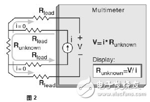

四线欧姆法是测量小电阻的最精确方法。用这种方法能自动扣除测试线电阻和接触电阻。四线电阻测量连接见图2。使用一个已知电流源和测量电阻器产生的电压,就能计算出未知电阻值。一组附加测试线用来承载至未知电阻器的电流,在它上面产生的电压可通过电压感应线测量。没有电流流过电压感应线,因此它也不会产生电压降。
8大提示教你如何正确使用万用表测量
没有电流流过电压敏感线。 数字万用表用所测电压值除以已知电流,从而得到未知电阻值。

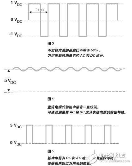

许多信号包含AC和DC两种成份。例如不对称方波就包含这两种成份。许多声频信号中也含有由DC偏置电流产生的DC偏移,该电流用于驱动输出晶体管。有些情况需要测量DC+AC电压,而另一些情况可能只需要AC成份。对于这一声频例子,放大器增益就是把输入AC电压与输出AC 电压相比较。
大多数现代万用表在AC RMS转换器前面使用一个隔直流电容器。它隔离DC电压,而允许万用表只测量AC值。更重要的是万用表可为实现最好的测量标度AC信号。例如在测量电源的AC纹波时,万用表隔离高电平的DC,而根据按AC成分选择的量程放大AC 信号。
为进行最精确的AC+DC测量,应独立测量这两种成分。万用表可通过使用适合的量程和抑制AC 成分的积分时间,实现所可能的最好DC测量。在进行AC测量时,要按AC成份选择适宜的量程。您可使用如下公式计算AC+DC RMS 值:
True RMSAC+DC = √ ( AC2 + DC2 )
Agilent 新的34410A 和34411A在进行AC 电压测量时使用隔直流电容器。AC 的测量采用数字技术,可得到更快的稳定时间,并能处理更高的峰值因子,这是在测量脉冲串时经常会遇到的情况。在测量脉冲时,要确保脉冲不包含高于万用表带宽的频率。34410A 和34411A能测量达300 kHz的AC信号。如果有大量AC成分的频率低于8 kHz,那么34410A 和34411A 会有带峰值检测的DC功能精确测量DC和AC成分。对于更高频率的信号,您可单独测量AC成分,再用公式计算AC+DC的测量结果。
