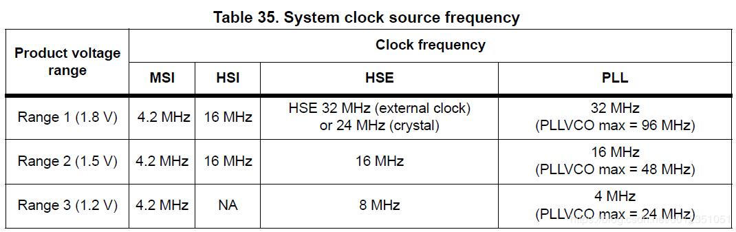

系统时钟频率上限与内核工作电压范围对比
