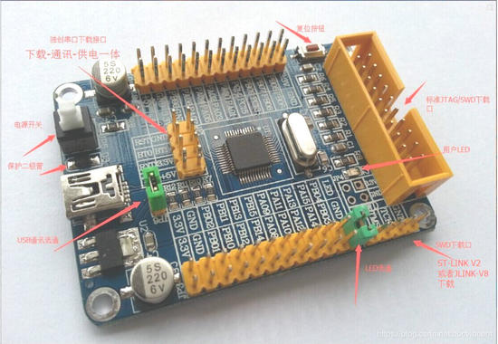

这里直接开始码代码了,至于前期的准备工作比如配置MDK-keil,或配置IAR等,大家可以在网上找对应的教程,这里不赘述了;直接讲代码如何撸吧,代码里我做了详细注释:
1)编译器IAR8,系统win10;
2)板子:STM32F103C8T6核心板,如下:
3)下载器:ST-LINK/V2仿真下载器;
4)板子上LED对应的引脚是GPIOC, GPIO_Pin_13;在IAR对应的stm32F103X模板DRIVER目录下添加:led.c,led.h,timer.c,timer.h文件,如下:
5)led.c 代码如下:
