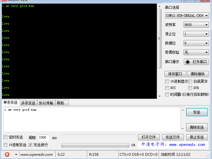

串口,可以理解为是用来和上位机(比如电脑)对话的,本节实验实现的是stm32接收上位机发送过来的信息,在原原本本的返回过去
stm32有5路串口,本节学习的是其中之一的USB串口(USART1)和学习IO口一样,首先要配置串口,由于原子已经配好了写在sys文件里,本渣就本着不造轮子的理念(其实是太难不懂orz),先跳过去了。。
所以本工程只需要一个main函数即可

可能上面的代码有点看不懂,我们翻到usart.c 里面有这么一段代码
//串口1中断服务程序
//注意,读取USARTx->SR能避免莫名其妙的错误
u8 USART_RX_BUF[USART_REC_LEN];     //接收缓冲,最大USART_REC_LEN个字节.
//接收状态
//bit15, 接收完成标志
//bit14, 接收到0x0d
//bit13~0, 接收到的有效字节数目
u16 USART_RX_STA=0;       //接收状态标记
0x8000对应的2进制 100000000000000
0x3fff 对应的2进制  0011111111111111
这样就很明显了。。(感觉离底层越来越远了)
将程序烧进去之后打开串口调试助手 界面显示如下:
还会看到LED一直闪烁。。说明程序应该没问题
