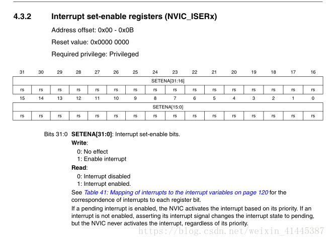

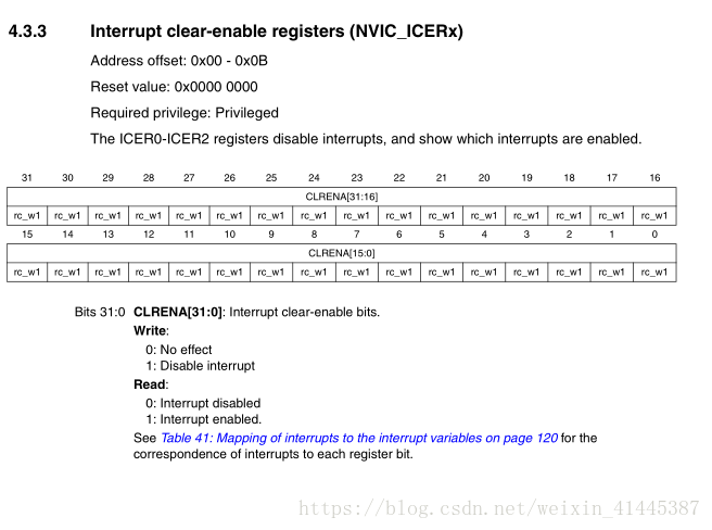

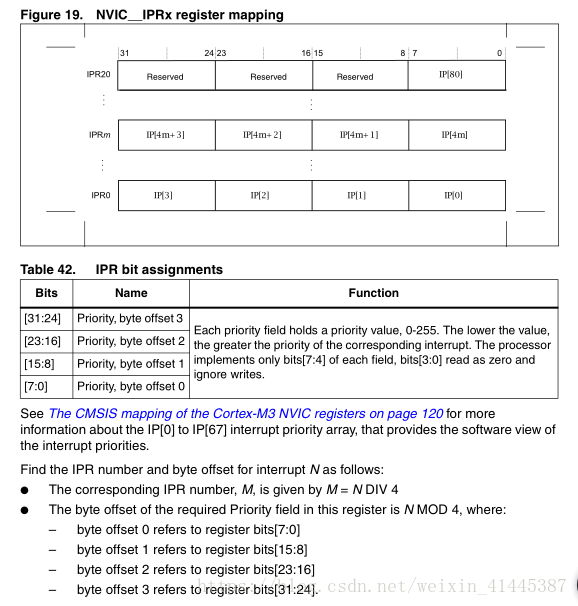

在配置中断的时候我们一般只配置ISER和ICER IP这3个寄存器:
1)ISER使能中断
2)ICER清除中断
3)设置中断的优先级
给出官方手册寄存器的资料
