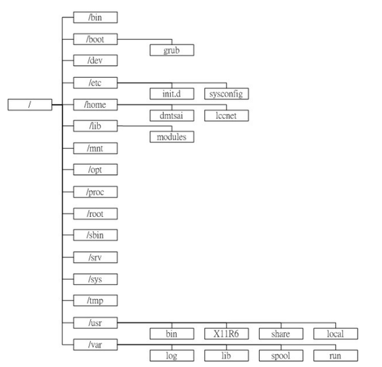

首先什么是文件系统?就本人理解而言,它就是操作系统提供的一种抽象,即操作系统将存储介质抽象化,并提供一种访问这种抽象的方法,让用户能够简洁且方便的访问存储介质(如硬盘和nand flash等)。为了实现这种抽象,操作系统把存储介质进行单元划分,文件存储在介质时就占据若干个单元。当然操作系统还记录下各个文件的基本属性(如文件大小、存储位置、所属人、访问权限等等),并组成一个文件控制块(FCB)。所有文件的FCB保存在一个目录文件中,即一个目录文件就是内容是FCB的文件,其自身也有FCB目录文件的FCB记录在上一层目录中,这样层层往上连接就形成了树状目录结构。或者这样描述:文件系统包含两部分:一组文件(即所要保存的数据)和目录文件(目录文件的内容是每个文件的FCB,FCB记录了文件的所有属性)。如下图所示:
如上图所示是一个典型的Linux系统目录结构,从用户的角度看这就是Linux的文件系统,从右往左看,假设run目录下有个文件file,那么file的FCB就保存在run目录文件中,而run又是一个文件,其FCB 保存在VAR这个目录文件中,最后var的FCB就保存在根目录文件中。一次要访问到file,实质就是要沿着/var/run/file 这样一个路径。但是从操作系统的角度来看,这仅仅是提供给用户的可视性文件系统,具体的实现细节(比如文件的物理结构和逻辑结构)它已经隐藏起来。需要注意的是文件系统存储在外存储器中(nand flash等),内存中也会有相应的表明文件属性的目录项,用以加快操作系统访问文件的效率。即内核中也会有FCB的内容,甚至目录文件也会存在内存中。
