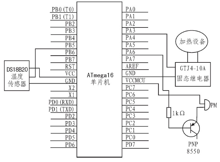

本系统主要采用高性能AVR单片机,GTJ4-10A固态继电器,DS18B20温度传感器,报警输出电路。主要系统电路图略。
2.1 ATmega16单片机简介
ATmega16是基于增强的AVR RISC结构的低功耗8位CMOS微控制器。由于其先进的指令集以及单时钟周期指令执行时间,ATmega16的数据吞吐率高达1 MIPS/MHz,从而可以减缓系统在功耗和处理速度之间的矛盾。ATmega16AVR内核具有丰富的指令集和32个通用工作寄存器。所有的寄存器都直接与运算逻单元(ALU)相连接,使得一条指令可以在一个时钟周期内同时访问两个独立的寄存器。这种结构大大提高了代码效率,并且具有比普通的CISC微控制器最高至10倍的数据吞吐率。因此可以很好进行数据传送以及对继电器的控制和温度的采集。
2.2 温度采集模块
DS18B20采用Dallas独有的单总线协议,温度转换结果可选择为9-12位,最大转换时间在转换结果为12位时为750 ms,可通过读取DS18B 20的状态值判断其是否转换完毕。其测温范围为-55~+125℃,精度在范围内为±0.5℃。
2.3 固态继电器的控制
继电器模块单元通过单片机的IO口控制,让单片机的计算器计数,当环境温度的需要加热时,我们通过IO让继电器工作,达到某一数值时,再给继电器IO口低电平,从而通过单片机和利用继电器实现弱点控制交流电的作用,这里主要是利用了单片机PWM实现控制,从而就实现温度值大小的控制。具体电路图如图2所示。
图2 单片机控制电路
2.4 报警输出电路
报警输出电路通过单片机的PA6口控制8550三极管,从而控制蜂鸣器。当温度值达到某一值时,蜂鸣器报警。这时通知单片机停止加热,再经过固态继电器控制加热设备,实现温度维持在一恒定的温度值附近。如果温度值低于某一数值时,单片机通知加热设备加热,这个原理是采用采集温度值控制的,从而达到用户的要求。

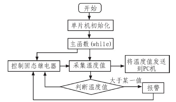

在系统硬件构架完成后,系统软件所实现的功能主要是针对温度曲线的绘制以及温度值的实时记录和存档并且实现历史记录。程序流程图如图3所示。
图3 软件流程图

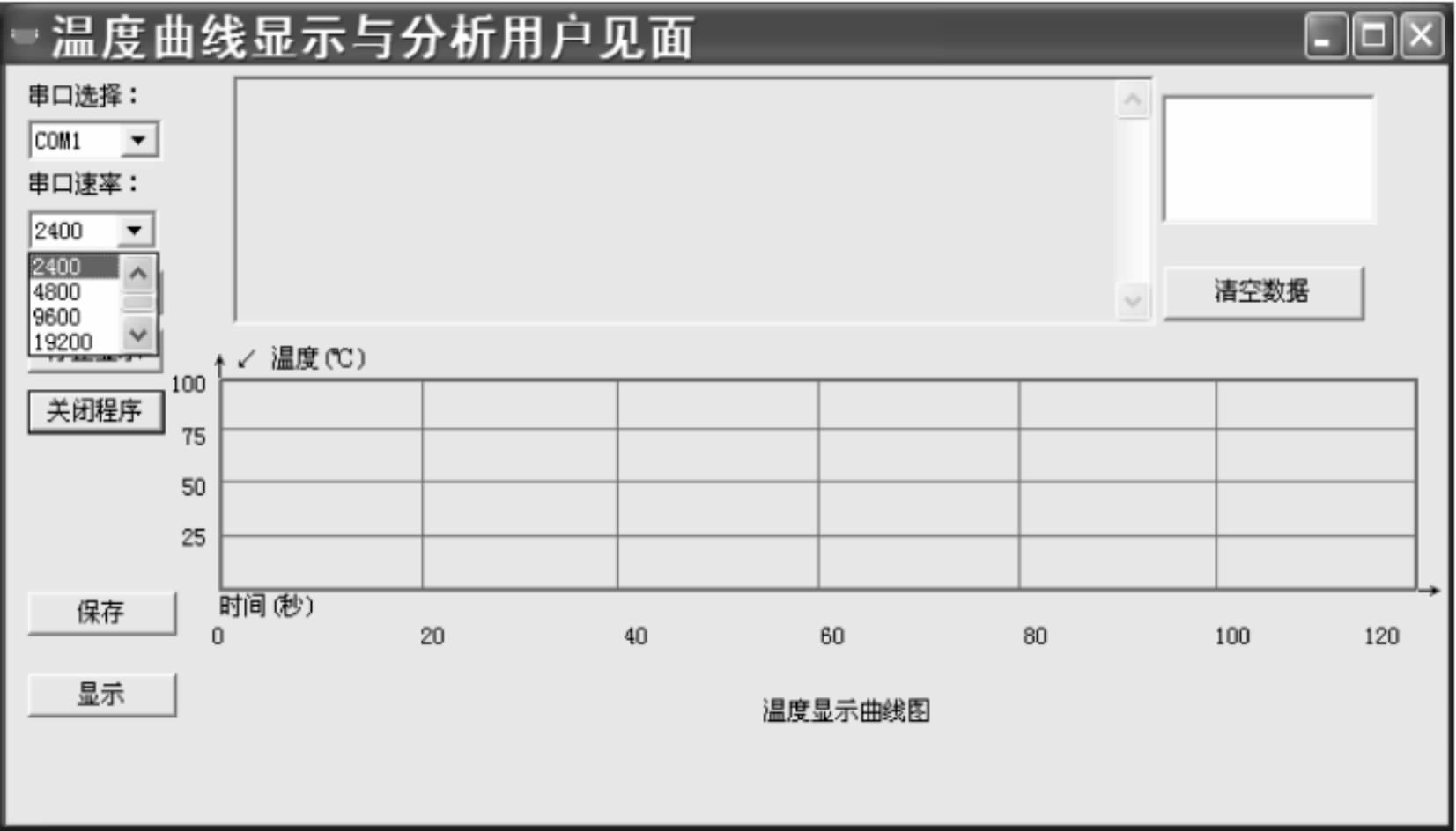

通过单片将数据传递给PC机,PC机将接收到的数据在温度曲线显示与分析用户见面显示出来。本软件设计中还有串口选择、波特率的选择、停止显示、清空数据、关闭程序等基本功能。这里主要是温度值的曲线绘制,然后再将温度值保存起来并进行再显示的操作。从而达到实时采集与分析的功能。温度曲线显示与分析用户界面如图4所示。
图4 用户界面
3.1 温度显示曲线图
温度显示曲线图的主要任务是将单片机接收到的数据显示出来,当温度传过时,在软件中分别显示当前的温度值和时刻。通过MFC中的Time函数记录每一个温度值的时刻。并采用绘图函数将温度值和温度的当前时刻绘成曲线,然后再对数据特殊处理绘制成曲线图。在这里比较难处理的是实时的温度采集绘制曲线。
3.2 保存设计单元
单片机接受的数据通过MFC中的WriteData()将温度值和时刻值保存下来,此种做法就是利于将来对数据的分析使用,将温度值和时间值记录存档成txt文件,打开txt文件可以很清楚看到数据的变化情况,这部分功能主要是记录温度值和温度值的当前时刻,利于将来对温度值做比较分析。
3.3 显示设计单元
显示设计单元是将保存的温度值和时间值再绘制成温度曲线图,便于清楚分析数据。通过ReadData函数将保存的数据读出来,然后在经过画图函数绘制温度曲线图,在这里可以清楚地看到历史数据,这样做便于实验数据科学分析,这部分功能主要是显示历史温度值和时刻,实验结果如图5所示。
图5 实验结果
