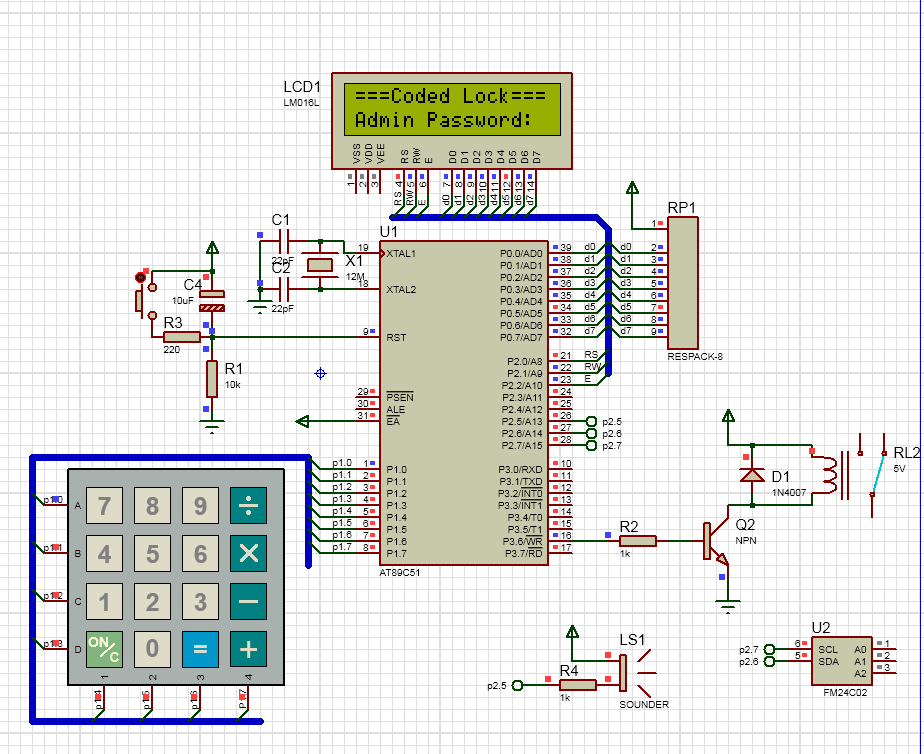

2020年02月26日 | 单片机密码锁程序+仿真+详细注释
2020-02-26 来源:51hei
程序名:密码锁
编写人:
编写时间:
硬件支持:STC89C52RC 外部12MHZ晶振
说明备注:
1、输入密码时在LCD屏幕上显示暗码(*),设置管理员密码时显示明码。
2、用户密码3组位5位密码及管理员密码1组。
3、断电保护密码不消失。
4、可手动复位管理员密码及用户密码。
5、输入管理员密码才能修改用户密码,密码不能为6个0,管理员密码需要按复位键进行设置。
6、可指定秀给任意1组的密码。
7、LCD操作步骤提示。
8、密码输入错误3次蜂鸣器报警,输入错误5次键盘锁定(需要复位解锁)。
9、输入管理员密码才能修改用户密码,密码不能为6个0,管理员密码需要按复位键进行设置。
10、按键提示音,开锁音,错误音,报警音。
11、第一次上电强制要求设置管理员密码
1.jpg?imageView2/2/w/550 (176.44 KB, 下载次数: 4)
下载附件  保存到相册
2019-4-12 23:11 上传
此图片仅供参考
后来用STC12C5A60S2做的 用的是内部集成的eeprom 添加了刷卡开锁+更换为12864屏
因为很多功能不能仿真 没有发上来
单片机主程序:
