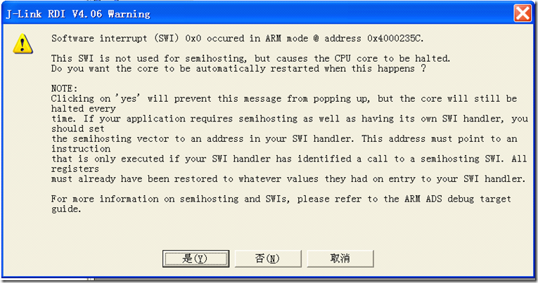

在 ADS1.2 环境下,使用 JLINK 调试 NXP 的 ARM,即使按照使用说明设置好每一步,也依然会出现下图所示的错误提示。

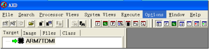

我们通过下边的设置可以解决这个问题。 如下图点击 Options 选项
打开下拉框后,点击 Configure Pr0cessor.....选项,出现下边的对话框,只要把选项 Semihosting mode 前边的√点掉,另外把J-link中的设置把CPU 和 Flash项设置正确就可以了。设置好后,然后关闭软件,重新打开,就可以在SRAM 和 Flash中都可以进行中断仿真了。
