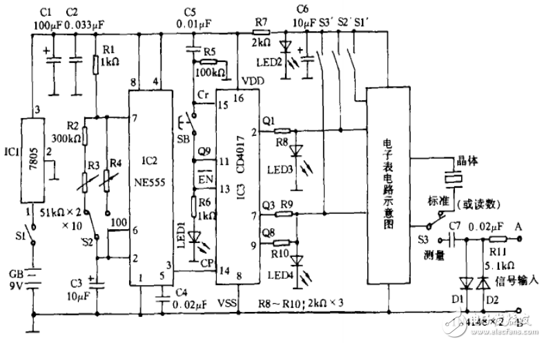

简易数字频率计电路图(一)
本文介绍一台采用六功能电子表改装的数字频率计,它具有造价低廉,制作调试简单,读数方便等特点,很适合于初学者自制。
工作原理:由六功能电子表(以下简称“表”)原理可知,当把“表”置于“跑表计时”工作状态时,在两次按动“ADVANCE”键后,“表”显时间就是两次按键的间隔时间。若设间隔时间为T,表显数值为M,则M=T·F/N(F为注入到表的信号频率,N为表的分频系数)。当使T=N(或T=N&TImes;10-x)时,则F=M(或F=M&TImes;10x),即表显数值M就是输入到表的信号频率F。这就是本频率计的基本工作原理。
电路如图所示。
简易数字频率计电路图大全
9V电源经IC1稳压为IC2和IC3提供稳定的5V工作电源,5V电源再经R7和LED2降压为电子表提供1.5V电源。IC2和IC3等完成对表的清零和产生T=N&TImes;10-x(32.80S和3.28S)的标准按键脉冲。S2为档位转换开关,分&TImes;10和×100两档,单位为HZ;SB为测量按钮;S1‘~S3’分别是表的“MODE”、“SET”和“ADVANCE”按键。工作过程如下:接通电源,由IC2(NE555)、R1~R4和C3组成的自激振荡器振荡,IC3(CD4017)通过C5清零后开始计数,经一定时间Q9输出高电平,由于Q9与EN端相接,IC3计数停止。此后按动S1‘把表转换至“跑表计时”状态。测量时,被测信号接到A和B两端,S3置测量位,信号经R11、D1和D2限幅后通过C7耦合到表,按动SB,Q9的高电平使IC3清零并再次计数。随着IC2脉冲的不断输入,IC3的Q1~Q9依次输出高电平。在Q1输出高电平时,相当于按了一下S2’键,表清“0”(显示为0:00oo);在Q3输出高电平时,相当于按了一下S3‘键,表开始计时(实则计数);在Q8输出为高电平时,相当于又按了一下S3’键,表计时停止。此时表显数值就是在IC2输出5个脉冲周期内所进入到表内的脉冲个数(即频率)。在Q9输出高电平时,IC3计数停止,完成一次测量过程。R8~R10、LED3和LED4用于限制输入到表“键”控端的电压;LED1用于测量指示,在测量完毕后发光,以示测量时间已到,可以读数。
元件选择:S1为电源开关,S2和S3选单刀双掷小型拨动开关,SB为测量按钮开关。为保证测量的稳定性能和精度,C3需选择漏电流较小耐压在16V的钽质电容,R1~R2最好用1/4W的金属膜电阻器,R3和R4用1/2W的51K线性微调电位器。为方便于安装,电子表需用带“跑表”功能的BP机式电子表。其它元件的选择如图所注。
制作与调试:打开电子表后壳细心拆下线路板,找到表的电源(+)和(-)极,以及“SET”和“ADVANCE”按键的接点,作好标识设法用细软线引出表壳外,再把内部晶振的一个端点与线路板脱开,参照电路图连接小型开关S3并把S3固定在表壳一侧(表内一侧正好有此空间),将各引出线与主线路板连接好并恢复电子表机壳后就可进行调试。调整:接通电源,把表置“跑表计时”工作状态,S3置校准位,按动SB进行校准。S2在×10位时,调R3使表显值为32.80S(理论值为32.768S);S2在×100位时调R4使表显数值为3.28S即可。
使用与注意事项:1.测量后,表显数值与S2所在档位的乘积就是被测信号的频率,单位为HZ。S2在×10档时,误差为10HZ;S2在×100档时,误差为100HZ。在显示数值〉59.99S时,分位值应×6000后再与秒位数值相加。2.在被测信号频率较低时,表屏将不能正常显示,需待测量结束(即LED1发光)后,把S3打在校准位置进行读取。3.表到主电路板的各连线应尽量短,特别是C7到S3之间的连线最好使用屏蔽线。4.输入到表的信号最好小于1MHZ。
功能扩展:1.如欲测量较高信号频率时,可采用在限幅前加分频电路的方法进行扩展,如用一块CD4017可使量程扩展到10MHZ等。2.如把IC2等组成的振荡器中的电容,电阻(或电感)换成待测元件,依据振荡器的脉冲周期T与元件参数成正比的关系,用它就可测量上述元件的参数值了。

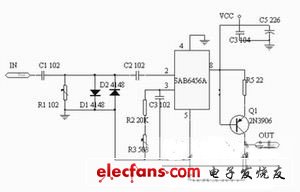

简易数字频率计电路图大全
图1 信号的前端处理及分频电路

前置分频器SAB6456A
SAB6456A是专为UHF/VHF设计的前置分频器。内部的MCpin为分频控制端,可对频率范围为70MHz-1GHz的信号进行64/256分频,当MC pin开路时为64分频;当MC pin接地时为256分频。有较高的灵敏度和较强的谐波抑制能力。

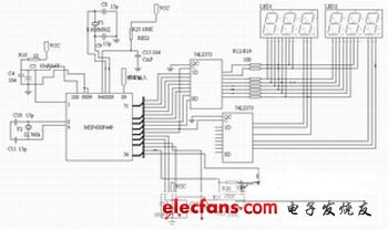

简易数字频率计电路图大全
图2 单片机外围电路

该设计主要分两部分:分频和计数。首先,输入信号限幅后经SAB6456A分频,256分频后的信号再经两片74HC390高速分频器进行1000分频,此时模拟信号变为低频数字信号,频率在10kHz以下;其次,分频后的信号直接接入MSP430F449单片机,利用内部的16位定时器A来定时和计数。该定时器可分为几个部分:计数器部分,捕获/比较寄存器及输出单元。其中,计数器有4种工作模式,3个捕获/比较寄存器。利用计数器的连续计数模式和上升沿捕获模式,在定时器中断中计数N个脉冲信号时间,再除N得到频率。
硬件设计
图1为信号的前端处理及分频设计。输出后的信号再经两片SN74HC390分频,SN74HC390是高速分频器件,最高分频频率为50MHz。每片 SN74HC390可实现100分频,采用两片串联,可实现对信号的1000分频,经分频后的数字信号频率较低,约4kHz以下,可由单片机直接计数。
图2为单片机外围电路,包括复位电路,电源电路和单片机工作必须的晶振。晶振有8MHz和32.768kHz两种,8MHz 作为定时器A的计数器输入时钟源;32.768kHz 作为数码管的显示频率。74LS373为D型锁存器,5V单电源供电,因输出电流足够大,也可以直接驱动共阴极LG3631AH型数码管。
