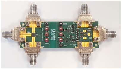

对此,ADI采用40 GHz SP4T SOI(绝缘体上的硅)开关ADRF5046简化了这种设计,ADRF5046 是一款利用硅工艺制造的反射式单刀四掷 (SP4T) 开关,其工作频率范围为 100 MHz 至 44 GHz,具有低于 3.0 dB 的插入损耗和高于 31 dB 隔离性能。无论是直通路径还是热切换,并且具有 27 dBm 的射频 (RF) 输入功率处理能力。 借助SP4T,设计师可以最多使用四个开关位置,而不是每个开关支持两个开关位置。
举个栗子,对于一个简单的12通道系统,3个SP4T开关可以替代多达7个SPDT开关。对于具备更高通道数的系统,随着系统复杂性呈指数增长,SP4T SOI开关的优势更加明显。除了减少开关IC的数量,减少外部元件的数量 和降低偏置功率同样重要。由于ADRF5046的设计采用SOI工艺,所以可以在低电源电压下,以可忽略的偏置电流运行,且无需任何外部元件,即可接入标准CMOS控制信号。
image.png?imageView2/2/w/550
老式PIN二极管与新的SOI开关的开关实现方式之间的差异。
