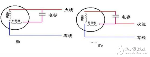

老吊扇的电容是有2个接头,火线,零线接吊扇的其中2根线,吊扇的另外一根线接电容的一端,电容的另一端并在火线上对,还有根接地线接上好。按照图1的接法接就对了。

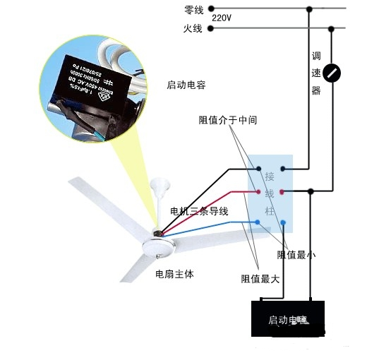

通常吊扇电机的三根出线是红、兰(绿)、黑,电容的两根线接在红、兰上面,然后红接到开关或调速器接相线,黑接零线。
如果颜色分辨不出来,可以利用万用表。分别测量三根出线中两两之间的阻值,如果线圈没有问题,两线之间较大阻值是另外两个较小阻值之和。因为两个线圈的尾是连在一起的。(比如上面说的红、兰之间的阻值较大,等于红黑之间和兰黑之间阻值之和。)这时可以判断出哪一根是公共线。公共线接零线,其余两根线接电容。其中一根接火线,如果反转就换一根。

(1)判断公共电极。 吊扇引出三根导线,用万用表欧姆挡两两之间对量,如果线圈没有问题,阻值最大的那一次其空下的那个导线头为主、辅绕组的公共电极。
( 2)判断主绕组和辅助绕组。 用万用表将公共电极和剩下的两线头分别测量,阻值小的是主绕组,阻值大的是辅绕组。
( 3)主、辅绕组公共端接零线,主绕组另一端接火线,辅绕组的另一端串联电容,电容的另一端也接火线。
( 4)火、零线颠倒虽然也能正常运转,但不符合电气规范。
注: 通常吊扇电机的三根出线是红、兰(绿)、黑,电容的两根线接在红、兰上面,然后红接到开关或调速器接相线,黑接零线。 如果颜色分辨不出来,可以利用万用表。分别测量三根出线中两两之间的阻值,如果线圈没有问题,两线之间较大阻值是另外两个较小阻值之和。
公共线接零线,其余两根线接电容。其中一根接火线,如果反转就换一根。 说明:下面附上吊扇详细接线图,以备参考。
