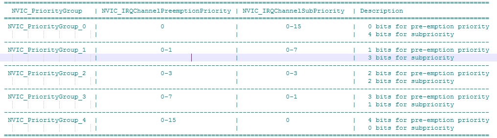

在配置优先级的时候,还需要注意一个问题,中断种类的数量这个图。
NVIC只可以配置16种中断向量的优先级,也就是说,抢占式优先级和响应优先级的数量由一个4位的数字来决定,把这个4位数字的位数分配成抢占式优先级部分和响应优先级部分,一共有5组我们在misc.h这个头文件可以查找到这5组的分配方式。
这里写图片描述
例如:第1组 最高的1位为抢占式优先级,低三位为响应优先级 既表示在16种中断向量中,有8种中断,其抢占式优先级都是0,响应优先级为0~7,另外8种中断,其抢占式优先级都是1,响应优先级为0~7。
(这里只说1组的含义,其他如此类推)
配置这些优先级组,可以用stm32库中提供的NVIC_PriorityGroupConfig(),参数为NVIC_PriorityGroup_0~NVIC_PriorityGroup_4。
ps:当一个工程有超过16个中断向量时,必然有2个以上的中断向量是使用了相同的种类,那么具有相同中断种类的中断向量是不能互相嵌套的
(注意,NVIC能配置的中断时16种,而不是最多16个…..)
