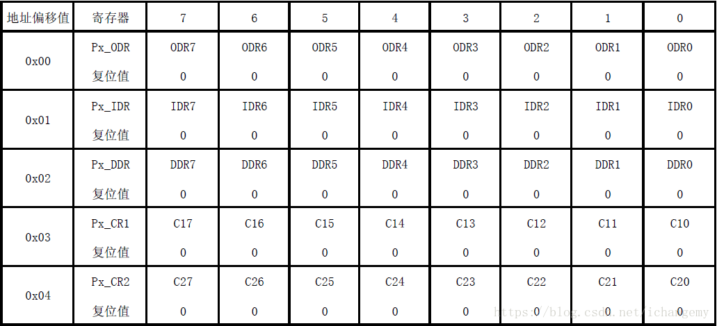

在学习的时候,要是想完全了解,我觉的不大可能。
为什么人家就规定了那个表格,按照表格写就可以实现对硬件的操作?
抱着心中的疑问走下去吧!
匆匆的读了一下这个STM8手册,不是很理解;
直接看C语言程序,似乎找到了一些规律,对这个手册理解了;
C语言程序中出现的“变量”:
参考了以下 电路原理图和实体的板子:
总结出一个经验:
PC和PD是分的组;
bit.后面跟的是具体的哪个IO口的哪个属性;
=后面是IO的属性值;
在回头看一下那个GPIO寄存器表就清楚了
每个GPIO的组都有8个IO口(0-7);
PD_DDR_bit.DDR7=1 就表示D组的PD7口,是输出模式;
为什么=1就表示是输出模式,我也不知道,表里就是这样规定的;
还有就是偏移量到底有什么用处,我还不知道,知道了我会些出来。
