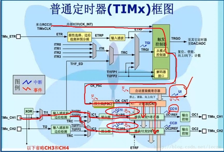

今天主要是用TIM3进行PWM的输入模式,进行对矩形波的脉冲信号宽度以及其周期进行测量,先来看一幅图。
图1 TIM内部逻辑图
我们先来看看datasheet上是怎么说的:

我们从图1上可以看出只有TI1FP1和TI2FP2连到了从模式控制器,所以PWM输入模式只能使用TIMx_CH1 /TIMx_CH2信号。

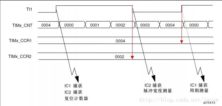

图2 IC1,IC2捕获信号图
TI1为输入PWM波信号波形,TIMx_CNT为计数器计数值,当第一个下降沿信号到来,IC2会先进行捕获,然后到下一个上升沿到来,IC1进行捕获!在捕获的同时,IC1和IC2会吧CNT的值映射到对应的CCR1、CCR2的寄存器里面,这个值就是我们需要的计数值!
那么我们所需测量的周期就是IC1捕获的值,脉冲宽度即为IC2测量的值了!

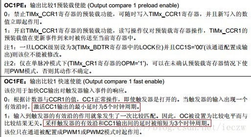

还有个地方,可能你只按照我上面说的进行做,你会发现他总是跟实际的频率,或者周期差那么一点点!其实这是有来由的!下面看看图3:
图3 注意点
根据图3,我们可以看出他在开始计数的过程中会差那么三个时钟,所以我们要在数值上进行补齐!也就这么多!下面附上代码:

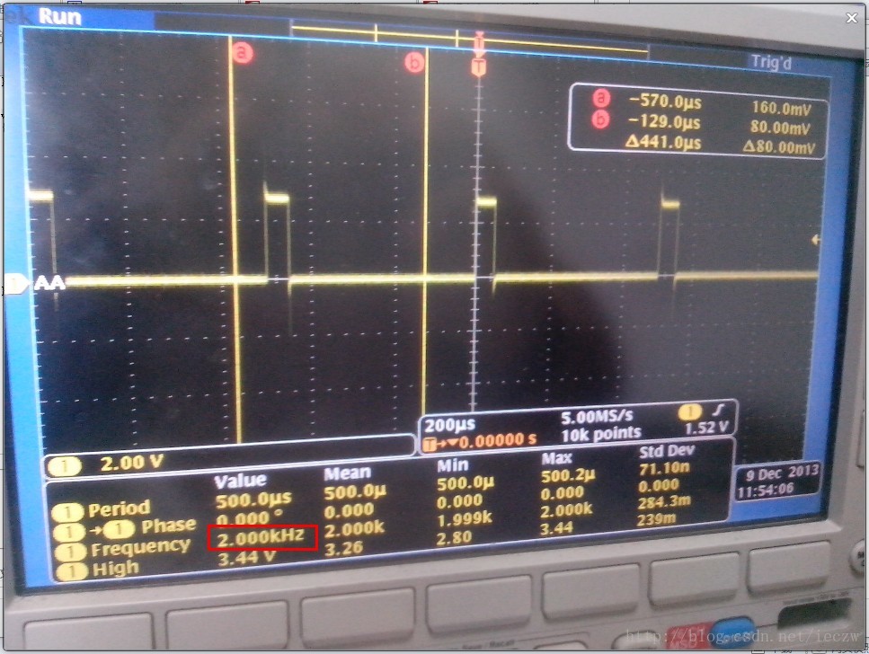

图4 实际波形
图5 测量结果
