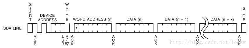

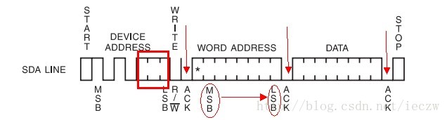

IIC初始化完之后,我们开始来研究eeprom
看完这个写一个字节的协议之后,我们应该对这个写已经没有什么问题了,很简单的。
这个是写一个page
注:在eeprom里面写数据时,一次最多只能写一个page,一个page为8byte,同时这个也有字节对齐的要求!
比如我们从Address = 4开始写,那么我们最多一次性可写4个byte,如果我们从8开始写的话,我们就可以8个byte,最后偏移到15。
void eeprom_write_byte(u8 wt_addr,u8 data)
I2C_GenerateSTART(I2C1,ENABLE);delay(5);
I2C_Send7bitAddress(I2C1,EEPROM_ADDR,I2C_Direction_Transmitter);
while(!I2C_CheckEvent(I2C1, I2C_EVENT_MASTER_TRANSMITTER_MODE_SELECTED));
I2C_SendData(I2C1,wt_addr);delay(5);
I2C_SendData(I2C1,data);delay(5);
I2C_GenerateSTOP(I2C1, ENABLE);

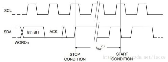

delay(20);
由于stm32的i2c确实做的不怎么样,标着寄存器太多,也不容易识别,我们就不要检测这些标志寄存器,用延时了把他们隔离了。不过在把地址发送出去之后,要检测设备是否被选中,这个在我们的模拟的i2c里面也是必须检测的!可以认为是必不可少的!

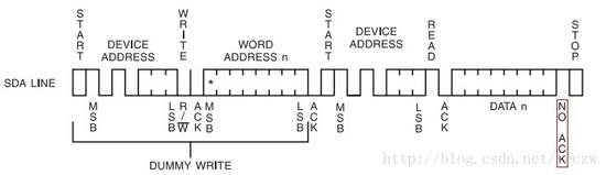

读数据是稍稍复杂一点点的,我们首先要选中设备,然后选择我们要操作的地址,这时候不要stop,如果stop信号一发出,总线就被释放掉了,设备也就跟处理器断开,所以这里需要一个RSTART,跟START不一样,多了个R,这个可以理解为重新开始,这个信号不会选中其他设备,也不会丢失当前设备。
然后还有个注意点是,在读完第N个字节后,不要返回回应,直接stop,不然设备会以为你没有结束,会一直占据总线,等待下一个数据的发送,这样等你下一次来访问他的时候,他就不让你访问了,因为他还停留在给你传数据的状态,所以这里一定不要返回acK直接stop信号发出哦!
unsigned char eeprom_read_byte(u8 rd_addr)
u8 temp = 0;
I2C_Cmd(I2C1, ENABLE);
I2C_SendData(I2C1,rd_addr);delay(10);
I2C_Send7bitAddress(I2C1,EEPROM_ADDR,I2C_Direction_Receiver);
while(!I2C_CheckEvent(I2C1, I2C_EVENT_MASTER_RECEIVER_MODE_SELECTED));
I2C_AcknowledgeConfig(I2C1, DISABLE);
while(!(I2C_CheckEvent(I2C1, I2C_EVENT_MASTER_BYTE_RECEIVED)));
temp = I2C_ReceiveData(I2C1);delay(5);
delay(20);
I2C_AcknowledgeConfig(I2C1, ENABLE);
return temp;
还是有几个信号是必须确认的,设备地址发送出去,看设备是否有回应!
这里最后一个NOACK必须在发送最后一个字节前使能,在stop信号发出后,记得吧ACK信号重新使能,因为我们刚刚开始是需要ack的,只是最后有时候不需要!

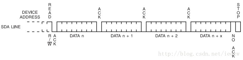

对于数据的读,在所读数据长度上,是没有要求的,也没有page限制,想读多少,读多少!
void eeprom_read(u8 rd_addr,u8 *buff,u32 length)
int i = 0;
I2C_SendData(I2C1,rd_addr);delay(20);
for(i=0; i {
if(i == length-1)
buff[i] = I2C_ReceiveData(I2C1);delay(5);
PS:在提一下,在接收最后一个数据之前,必须关闭ACK,不然,。。。后果很严重!
